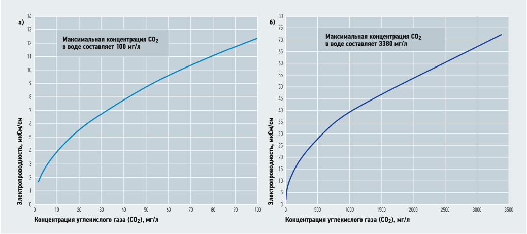

Рис. 2. Зависимость электропроводности воды от концентрации в ней диоксида углерода
На рис. 2 представлена зависимость электропроводности воды от концентрации в ней диоксида углерода. Рис. 2а и 2б отличаются только максимальной концентрацией CO2 в воде. Как можно видеть, электропроводность растёт достаточно быстро в области небольших значений CO2 (до 10 мг/л). Затем электропроводность относительно увеличения концентрации CO2 меняется незначительно. Это вызвано существенным уменьшением доли диссоциации диоксида углерода в воде при увеличении его концентрации.
Соответственно, если посмотреть на рис. 1, то очевидно, что до значения рН = 4,5 электропроводность воды преимущественно определяется углекислотой. Но после значения рН = 4,5 в воде начинают появляться сильные кислоты, и электропроводность воды резко возрастает и в основном определяется сильными кислотами.
