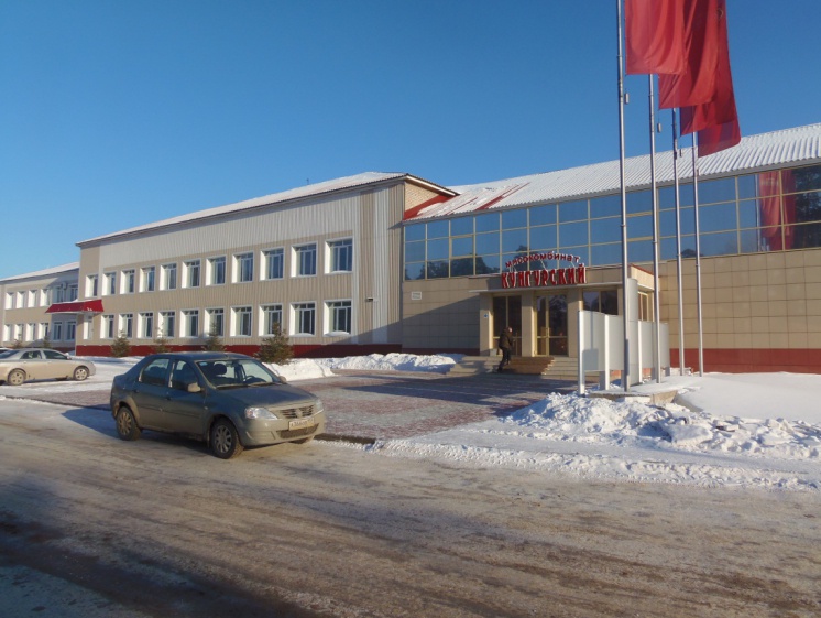

Рис. 1. Мясокомбинат «Кунгурский»

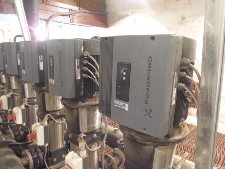

Рис. 2. Насосная станция Hydro MPC-E, установленная на мясокомбинате «Кунгурский»

В итоге была поставлена следующая задача: найти решение, которое потребует минимальных затрат, как на стадии внедрения, так и на стадии эксплуатации. «В сложившейся ситуации выход виделся в установке станции повышения давления на базе насосов с частотно-регулируемыми двигателями. Такое инженерное решение позволяет избежать прокладки новых коммуникаций, а современные моторы в эксплуатации обходятся дешевле стандартных приводов, – рассказывает Екатерина Батагова, специалист компании «Ревитех», поставщика инженерного оборудования для систем водоснабжения, водоотведения и отопления. – Проанализировав предполагаемые условия работы новой линии мясокомбината «Кунгурский», специалисты нашей компании предложили станцию Hydro MPC-E компании GRUNDFOS на базе 6 насосов серии CRE. Данное оборудование способно адаптироваться к изменяющимся условиям эксплуатации, контролируя поток воды, что приводит к значительному сокращению энергопотребления».
Малогабаритная автоматическая насосная станция, выбранная для водоснабжения новой производственной линии мясокомбината «Кунгурский», автоматически поддерживает заданные параметры, независимо от режима водопотребления. Требуемая производительность и работа в области оптимального КПД достигается за счёт подключения/отключения отдельных насосов в каскадном режиме или путём регулирования их частоты вращения. Наличие в системе насосов CRE с частотным регулированием позволяет поддерживать постоянное давление, а также оптимизировать производительность оборудования в зависимости от расхода в сети. «Все насосы указанного модельного ряда оснащаются двигателями «суперпремиум»-класса энергоэффективности – IE41 . Он относится к классу будущего, но наша компания уже перешла на него, – говорит Роман Марихбейн, руководитель направления «Инженерные системы зданий и сооружений» компании GRUNDFOS. – По предварительным исследованиям, при использовании насосов, оснащённых новыми двигателями MGE, затраты на электричество сократятся на 15% по сравнению с оборудованием класса IE3».
Ещё одним аргументом в пользу установки повысительной станции Hydro MPC-E стали её компактные размеры, всё оборудование смонтировали в цехе, без использования дополнительных площадей.
«Насосная станция была установлена в 2010 году, и за это время никаких проблем в процессе её работы не возникало, – резюмирует один из специалистов мясокомбината «Кунгурский». – В случае дальнейшего расширения или модернизации производства мы будем рассматривать возможность установки оборудования GRUNDFOS, так как на данный момент это оптимальное решение по соотношению цена-качество».
