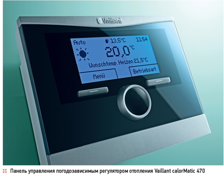

Одним из наиболее простых способов заставить систему отопления работать экономичнее является применение устройств, управляющих работой котла. Такие устройства как комнатные термостаты или электронные комнатные регуляторы отключают отопительный котел или снижают его мощность при достижении желаемой температуры в помещении. Их применение не требует проведения сложных монтажных работ или других переделок в доме. Такой регулятор достаточно подключить к котлу, чтобы уменьшить расход топлива на 10-20 % в тех же условиях эксплуатации. Выгоды на этом не заканчиваются — пользователь дополнительно получает еще и увеличение комфорта, поскольку желаемая температура в помещении поддерживается автоматически.

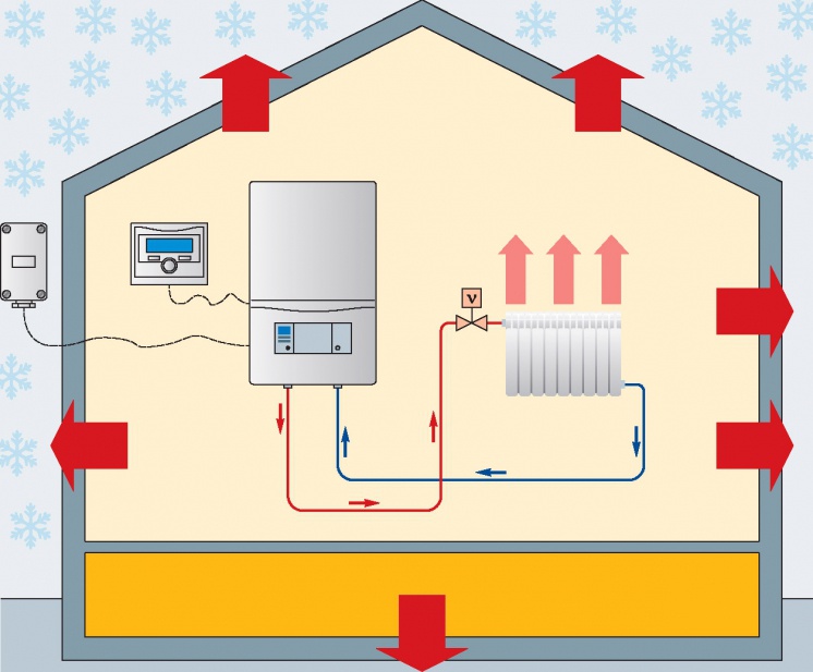

Существуют также устройства регулирования, которые для своей работы используют показания не только комнатной, но и уличной температуры. Такие регуляторы называются погодозависимыми. Они имеют выносной температурный датчик, который для корректной работы обязательно должен быть установлен на внешней, северной стене дома, вдали от форточек, открывающихся окон или вентиляционных выходов.
Именно погодозависимые регуляторы обеспечивают максимальную экономичность работы системы отопления (до 2530 %) при создании максимального комфорта для владельца.
Особенность погодозависимых регуляторов состоит в том, что на основе сравнения измеренных значений уличной и комнатной температур отопительный котел изменяет температуру теплоносителя. Это позволяет системе отопления оперативно работать «на опережение», без инерции, не допуская перегрева и переохлаждения помещения.
Например, если на улице крепчает мороз, то такой регулятор заставит котел повысить температуру отопительной воды в подающей линии системы отопления, и таким образом не допустит потерь тепла, накопленного в стенах и прочих ограждающих конструкция здания. При потеплении температура теплоносителя в системе отопления будет автоматически понижаться для недопущения перегрева помещения.

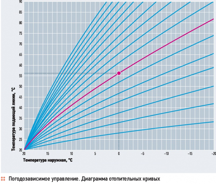

Особенность погодозависимых регуляторов состоит в том, что на основе сравнения измеренных значений уличной и комнатной температур отопительный котел изменяет температуру теплоносителя. Это позволяет системе работать «на опережение», без инерции, не допуская перегрева и переохлаждения помещения
В зависимости от функциональности комнатные регуляторы могут управлять системой отопления как с поддержанием постоянной температуры, так и с изменением, например, «Ночное снижение температуры» для большей экономичности и комфорта или с программированием других временных интервалов в течение суток или на каждый день недели. Также могут быть реализованы возможности управления системой горячего водоснабжения с недельным или суточным программированием. Дополнительно могут быть задействованы и другие функции, отвечающие за комфорт, экономичность и безопасность, такие как «Вечеринка», «Отпуск», «Противомикробный прогрев бойлера» и пр. Для упрощения монтажа предусмотрены модели в беспроводном исполнении.
