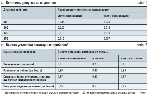

Cтоит помнить, что любая подобная техника является источником сточных, а точнее — хозяйственно-фекальных вод. Для отвода, очистки и обеззараживания таких стоков создается система водоотведения, включающая внутреннюю (т.е. домовую) и наружную канализационные сети. Ограничившись рамками данной статьи, рассмотрим назначение, состав и требования к монтажу внутренней сети канализации, а также способы обеспечения эффективного ее функционирования в нестандартных ситуациях. Внутренняя (домовая) сеть канализации: общие понятия. Внутренняя (домовая) сеть канализации служит для приема хозяйственно-фекальных вод от санитарных и бытовых приборов, а также их последующего отвода в наружную сеть канализации. Ее основными элементами являются отводные линии, стояки и выпуски. Отводные линии от умывальников, писсуаров, раковин, моек и ванн до входа в стояк монтируют из труб диаметром 50 мм, а от унитазов — 100 мм. В большинстве случаев их прокладывают под полом, в перекрытиях. При этом вариант прокладки отводных линий будет зависеть от типа санитарного прибора, места его установки, а главное — соблюдения требуемого уклона как основного условия самотечной канализации (табл. 1).Важнейшим элементом внутренней канализации является стояк. Как правило, его выполняют из труб диаметром 100 мм с обязательной установкой ревизии на высоте 1000 мм от пола. Продолжением верхней части канализационного стояка является вытяжная труба, которая располагается на 0,7 мвыше кровли дома. Подобная конструкция призвана обеспечить вентиляцию всей внутренней канализационной сети. При этом загрязненный воздух вытесняется через стояк в атмосферу. В случае, когда часть стояка проходит по неотапливаемому помещению, ее необходимо утеплить. Канализационный стояк соединяется с наружной сетью канализации с помощью выпуска, диаметр которого должен быть не меньше диаметра стояка. При этом выпуск следует устанавливать к нему под углом более 90°, по движению грязных вод. Стояки с выпуском сочленяются с помощью двух отводов по 135°. Если к выпуску требуется присоединить еще один стояк, то это делают с использованием косого тройника под углом 45° и одного отвода 135°. Для монтажа сети внутренней канализации обычно применяют трубы из полипропилена РР или из т.н. «серого» чугуна с высоким содержанием графита. Чугун нового поколения устанавливается там, где к объектам предъявляются повышенные требования в области пожаробезопасности и срокам службы. Существенным недостатком чугунной канализации является трудоемкость в монтаже, поэтому при выполнении стандартных проектов приоритет отдается канализации, выполненной из полипропиленовых труб. Их отличает удобный и быстрый монтаж, а также высокое качество соединений. |

Известно, что принцип работы привычной для нас канализационной сети основан на эвакуации грязных вод самотеком. Под действием силы тяжести вода через отводную линию уходит вниз по стояку. Очевидно, что корректная работа канализации может быть обеспечена только при расположении сливного отверстия сантехнического прибора несколько выше входа в стояк, что позволит проложить отводные линии от приборов с уклоном по направлению к стояку. Длина отводных линий, прокладываемых в междуэтажных перекрытиях, не должна превышать 10 м. Для подвесных труб, а также труб, размещаемых открыто под полом, допускается большая длина при условии сохранения нужного уклона и возможности обеспечения их прочистки. При этом повороты на отводных линиях должны быть выполнены под углом не менее 90°. Сочленение отводных линий со стояками осуществляется с помощью косых тройников или крестов. |
