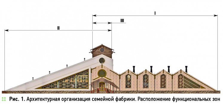

Подобный вариант организации малого предприятия требует специальных архитектурнопланировочных решений. Они должны учитывать как расположение на территории малого предприятия так и размещение поддерживающего инженерного оборудования и его органическую связь с основными инженерными системами поселения. В качестве примера такого решения может служить предлагаемая ниже архитектурно-планировочная схема предприятия семейной фабрики-мастерской по производству мебели и изделий из натурального дерева (рис. 1).

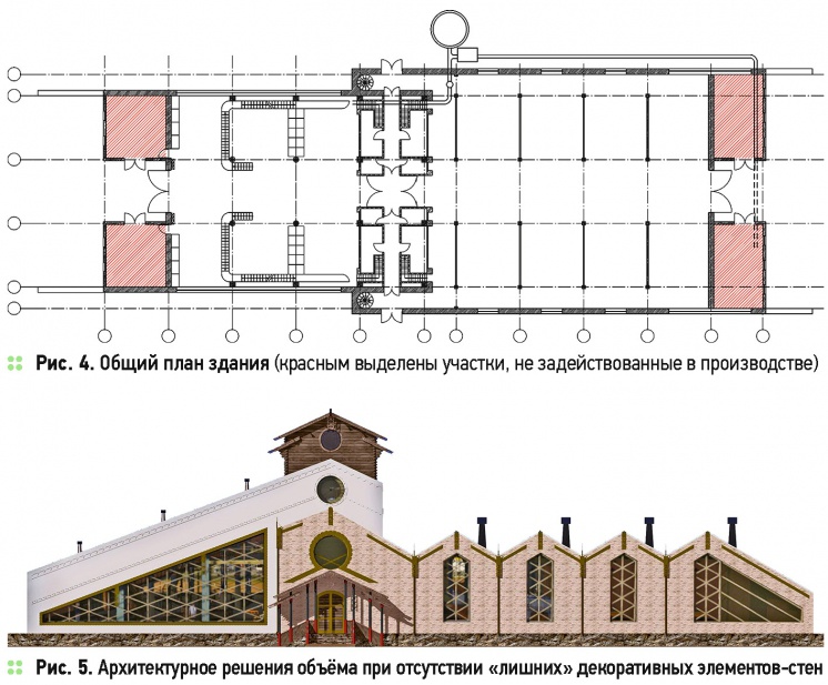

Архитектурно-планировочные решения данного объекта (рис. 2), вызванные особенностями архитектурно-художественной концепции авторского замысла, привели к появлению на плане основного промышленного здания участков, не задействованных в процессе производства. Подобные проблемные участки довольно часто встречаются в архитектурной практике и появляются из-за желания достичь требуемой эффектности архитектурного облика. Однако не всегда они бывают бесполезны и могут быть использованы в качестве кладовых, технических помещений, площадок оперативного размещения длинномерных материалов, если позволяет конфигурация пространства и организация технологического процесса. Рассматриваемый объект состоит из трёх основных объёмов: складская часть I, производственная часть II и административно-производственная III (рис. 1).
Архитектурно-художественная концепция малого промышленного здания основана на формировании облика, сочетающего в себе черты сельскохозяйственной и промышленной архитектуры. Таким образом в облике присутствуют наиболее узнаваемые формы промышленной архитектуры — шэды и вентиляционные каналы в виде труб, циклоны.
Доведённые до нулевого уровня торцевые стены помогают достичь эффектности, характерной для современной архитектуры, но вместе с тем формируют так называемые «проблемные участки», не задействованные в процессе основного производства (рис. 3 и 4). Однако пренебрежение данным архитектурным приёмом лишит здание своей индивидуальности и динамики образа, его «срастания» с ландшафтом, создаст эффект незавершённости или «срезанности» (рис. 5). С целью рационального использования данных участков целесообразно устройство в них крытых помещений. Даже при ассиметричной конфигурации все же возможно их использование в качестве технических помещений.

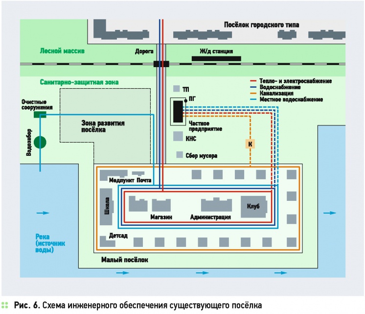

Все рассмотренные решения являются частью системы мероприятий по обеспечению общей экологической стабильности, восстановления и развития посёлка, включающей следующие аспекты (рис. 6): общая экологическая безопасность; общая энергетическая безопасность; общая производственная ответственность; общая социальная ответственность; экономическое взаимодействие; общая утилизация отходов (мусороудаление, канализация, безотходность производства); трудовая обеспеченность и трудовое взаимодействие; сельскохозяйственное производство (многопрофильные сельские хозяйства, самообеспечение продуктами питания); социальная независимость (наличие местной администрации, почтового отделения, медпункта, детских садов, яслей-садов, минимального коммунально-бытового обслуживания, культурно-бытового обслуживания — сельского клуба с кинотеатром, библиотекой и др.).

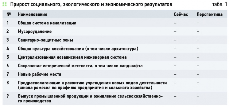

Вклад проектируемого предприятия в развитие рассмотренной системы мероприятий приведён в табл. 1.
