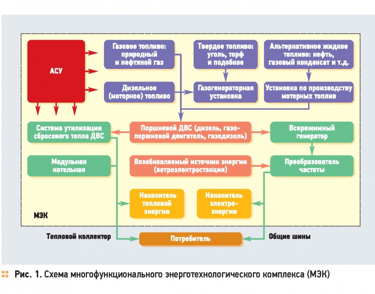

Определение и описание МЭК
МЭКи представляют собой сочетание объектов малой энергетики с различными типами ВИЭ-установок. В самом общем виде МЭК — это гибридная электростанция, состоящая из отдельных модулей, конструктивно и функционально совместимых между собой.
Комбинация различных функционально и конструктивно согласуемых модулей позволяет, в зависимости от конкретных условий эксплуатации АСЭС, получать различные по составу и мощности типы МЭК: ДЭС + ВЭС; ДЭС + малая ГЭС; ДЭС + СЭС; ДЭС + ВЭС + СЭС + малая ГЭС и множество других вариантов. Основные модули энергогенерации могут быть подключены к энергосистеме или работать на изолированного потребителя, локальную сеть.
Модульное исполнение и специальная система управления позволяют вводить МЭК в эксплуатацию поэтапно и гибко изменять схему работы. Структурная схема МЭК представлена на рис. 1.

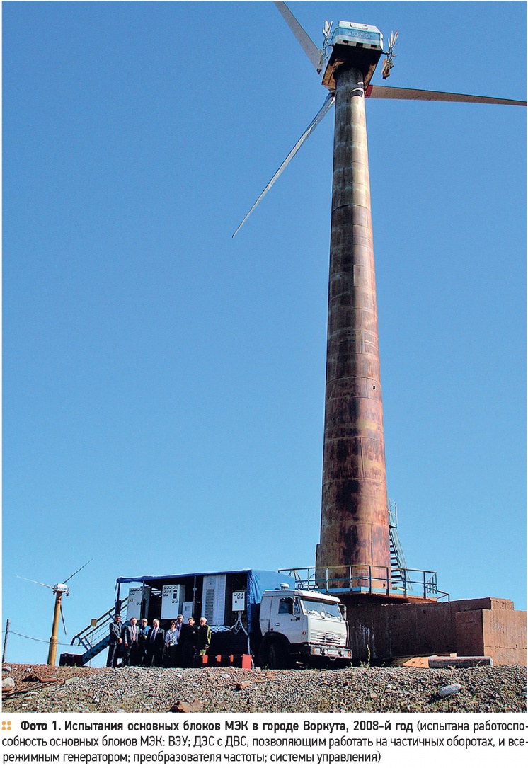

Испытания МЭК
В 2008-м году по заданию РАО «ЕЭС России» были проведены на территории ВЭС «Заполярная» полевые испытания МЭК на основе дизельной электростанции мощностью 200 кВт и ВЭС мощностью 250 кВт (фото 1). Подтверждена достоверность основных положений теории общих конструктивно-компоновочных решений автономных систем энергоснабжения, в том числе энергетическая эффективность МЭК при различном распределении мощности между ДЭС и ВЭС и топливная экономичность ДВС на различных режимах его работы.
Использование всережимного генератора, преобразователя частоты и САУ в составе МЭК наделяет его рядом достоинств, в том числе: экономия топлива только за счет оптимизации режимов работы ДЭС на 10-20 % в зависимости от нагрузки и 20-30 % за счет использования ВЭС; короткие сроки окупаемости (три-пять лет); многофункциональность (производство моторных топлив, электро- и тепловой энергии); многотоплив- ность (дизельное топливо, сырая нефть, газовый конденсат, природный газ, уголь, торф, отходы деревообработки, генераторный газ, водород и т.д.); модульная компоновка на основе типизации и конструктивной унификации; транспортабельность (обусловлена модульной компоновкой МЭК).
Сюда же отнесем: повышение коэффициента использования топлива с 0,4-0,45 до 0,8-0,85 за счет комплексной утилизации сбросового тепла ДВС; приспособленность к климатическим (зональным) условиям; согласованность характеристик энергетических модулей (повышение КПД ДВС на 10-20 % в режиме частичных нагрузок); возможность совместной работы при любом соотношении ДЭС и ВИЭ за счет применения всережимного генератора, преобразователя частоты и САУ; обеспечение высокого качества электрической и тепловой энергии независимо от колебаний нагрузки и потенциала возобновляемых видов энергии; высокий коэффициент загрузки двигателя внутреннего сгорания (~ 1).
