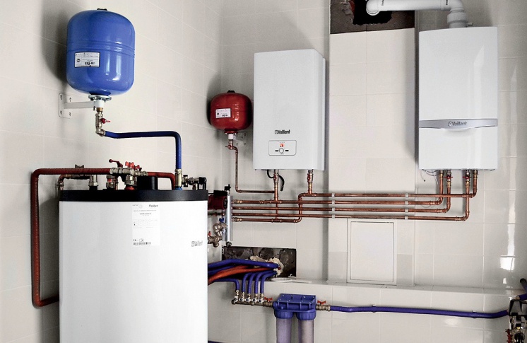

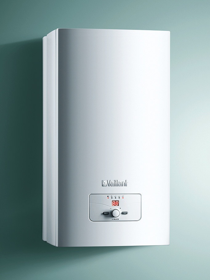

Настенный электрокотёл Vaillant eloBLOCK

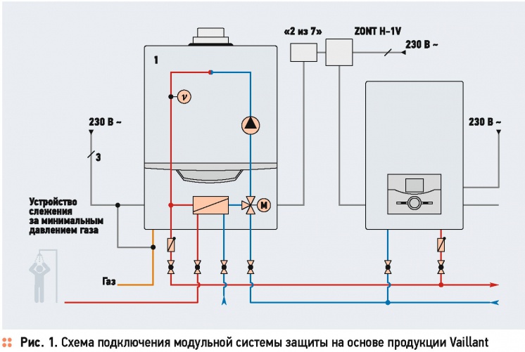

Рассмотрим создание модульной системы защиты на базе продукции Vaillant:
1. Устройство слежения за минимальным давлением газа устанавливается на газопроводе перед газовым аппаратом, при падении давления газа ниже заданного уровня (диапазон установки от 2,5 до 50 мбар) отключает аппарат, разрывая электрическую цепь управления, препятствуя аппарату уйти на сбой.
2. Настенный электрический котёл Vaillant eloBLOCK мощностью от 6 до 28 кВт — надёжный и эргономичный аппарат для отопления загородного или дачного дома. Управляется легко и просто одной клавишей. Плавно меняет мощность на 1,2 или 2,3 кВт с умеренной нагрузкой на нагревательный элемент, что позволяет значительно увеличить срок службы. Может использоваться в системах «тёплый пол». Он отлично впишется в современный интерьер, так как разработан в полном соответствии с традициями европейского промышленного дизайна.
3. Модуль «2 из 7» для управления внешними устройствами подходит для использования с котлами Vaillant atmoTEC / turboTEC, ecoTEC, ecoCOMPACT, ecoVIT, ecoCRAFT. Модуль даёт возможность управления двумя из следующих устройств: циркуляционный насос ГВС, дополнительный циркуляционный насос системы отопления, внешний отсекающий клапан газопровода, блокировка вытяжного кухонного колпака, передача сигнала сбоя на диспетчерский пункт, управление внешним шибером дымохода. Также к резервной системе защиты подключается GSM-регулятор* — комнатный термостат с собственной SIM-картой. Он контролирует техническое состояние котла и температуру внутри помещения, а также подаёт сигнал при понижении комнатной температуры до заданного минимума или отключении напряжения. Термостат необходим для запуска резервного электрического котла при наступлении аварийной ситуации.
