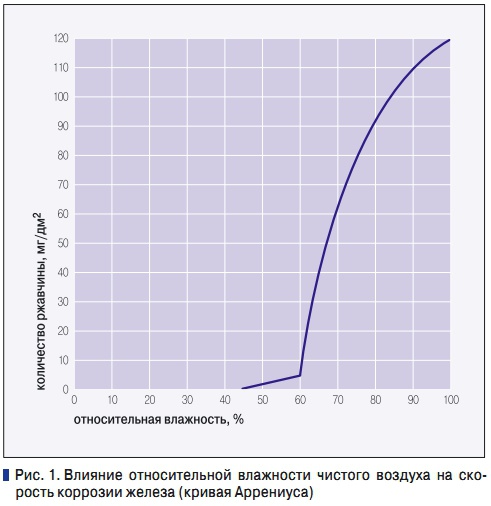

Рис. 1. Влияние относительной влажности чистого воздуха на скорость коррозии железа (кривая Аррениуса)

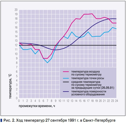

Рис. 2. Ход температур 27 сентября 1991 г. в Санкт-Петербурге

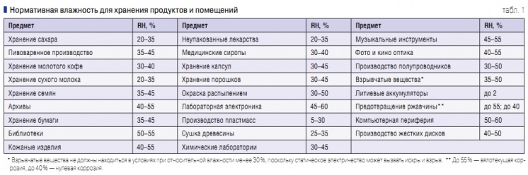

Табл. 1. Нормативная влажность для хранения продуктов и помещений

  4. Металлы, практически не обладающие гигроскопичностью, на воздухе подвержены коррозии (п. 5), интенсивность которой зависит также и от влажности воздуха. Низкая влажность гарантирует низкую интенсивность коррозии. У железа коррозия практически отсутствует при относительной влажности до 40–45 %. Незначительная коррозия железа начинается при повышении относительной влажности от 40–45 % до 60–70 %(так называемого «критического» значения влажности). Выше этого значения скорость коррозии железа резко увеличивается (по логарифмической зависимости), и происходит быстрое разрушение металла. Эти явления графически проиллюстрированы на рис. 1. Значения «критической» влажности зависят от природы металла и от наличия примесей в атмосфере, например, при наличии даже малых количеств газообразных реагентов (в первую очередь, SO2, а также SO3, NOX и др.) «критическая» влажность воздуха для железа и многих других металлов существенно снижается.

Значительно более опасной является конденсация влаги на внутренних поверхностях оборудования в различного рода скрытых каналах и полостях, поскольку благодаря высокой теплопроводности металлов на внутренних поверхностях температура мало отличается от наружных. При этом в застойных внутренних полостях и каналах конденсируемая влага испаряется мало и постепенно каждые сутки только накапливается. На рис. 2 в качестве характерного примера показано почасовое изменение температур 27 сентября 1991 г. в Санкт-Петербурге.
иния 1 показывает изменение температуры воздуха по сухому термометру. В нашем примере эта температура использована для определения температуры поверхности некоторого оборудования при отсутствии солнечной радиации. Линия 2 иллюстрирует изменение температуры точки росы. Линия 3 соответствует средней температуре воздуха предыдущих суток, т.е. 26.09.1991 г.
В первом самом грубом приближении для крайне теплоинерционного оборудования можно полагать, что его температура практически неизменна в течение суток и соответствует средней температуре воздуха предыдущего периода, например предыдущих суток. На графике видно, что начиная с 10:00, точка росы (линия 2) превышает температуру поверхности (линия 3), а значит, в это время избыточная влага будет конденсироваться на поверхности.
В реальных условиях установки с бесконечно большой теплоинерционностью встречаются нечасто. Линия 4 моделирует изменение температуры оборудования в зависимости от температуры окружающего воздуха при условии полного выравнивания температур в течение 12 ч. Как видно на рис. 2, для такого оборудования конденсация будет наблюдаться с 9:00 до 15:00, когда температура поверхности ниже точки росы. Именно такую картину можно наблюдать на незащищенных металлических конструкциях мостов, виадуков и др.
