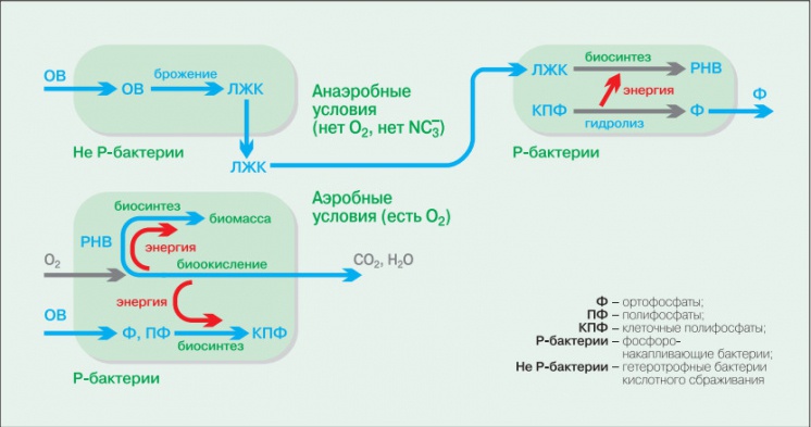

Рис. 1. Биологическая дефосфотация: основные биохимические процессы в анаэробных и аэробных условиях

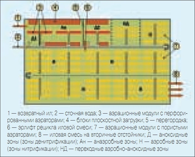

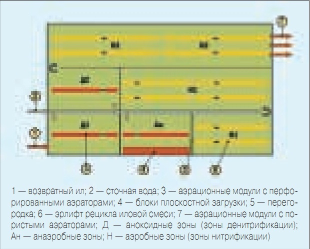

Рис. 2. Схема очистки от азота и фосфора во 2-й секции аэротенка I-й очереди ЦСА

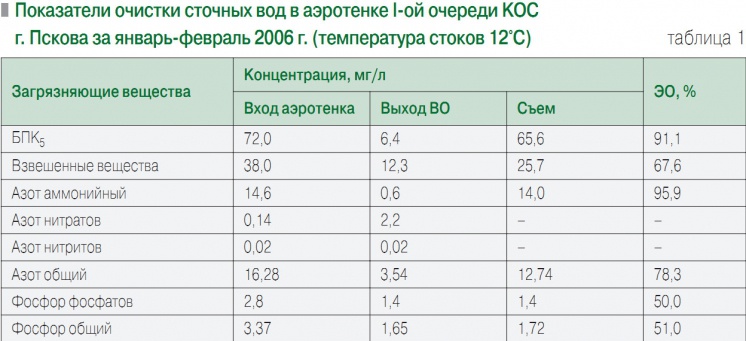

Таблица 1
Таблица 1

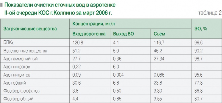

Таблица 2
Таблица 2
Рис. 3. Схема очистки от азота и фосфора в трех секциях аэротенка I-й очереди КОС г. Пскова

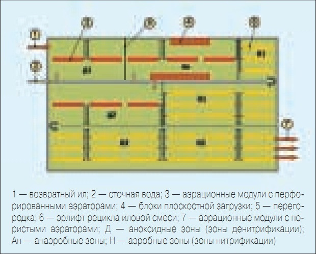

Рис. 4. Схема очистки от азота и фосфора в 1-й секции аэротенка II-й очереди КОС г. Колпино

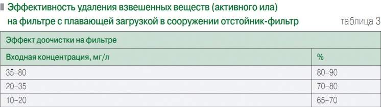

Таблица 3
Таблица 3

Принцип биологической очистки от фосфора (биологической дефосфотации) состоит в создании условий для развития в составе активного ила фосфорнакапливающих или проще «фосфорных» бактерий (Р-бактерий). Для этого в системе биологической очистки выделяют анаэробные и аэробные зоны, которые поочередно проходит активный ил (рис. 1).
В аэробных условиях фосфорные бактерии поглощают из сточной воды много фосфора в виде полифосфатов и ортофосфатов. В своих клетках они накапливают фосфор в количестве до 20% от сухого вещества биомассы. Фосфор откладывается в клетках в виде гранул полифосфатов, которые служат источником энергии. Энергия выделяется при гидролизе клеточных полифосфатов до ортофосфатов. Эта энергия используется фосфорными бактериями в анаэробных условиях для потребления летучих жирных кислот (ЛЖК) и синтеза из них поли-b-гидроксибутирата (РНВ). В аэробных условиях РНВ используется на синтез биомассы, т.е. идет рост и размножение фосфорных бактерий. Параллельно происходит потребление из воды фосфатов, из которых синтезируются полифосфаты, запасаемые в клетках фосфорных бактерий. Важно подчеркнуть, что, потребляя из воды и полифосфаты и ортофосфаты, фосфорные бактерии выделяются в воду только ортофосфаты.
ЛЖК, которые служат источником питания для фосфорных бактерий, образуются в процессе анаэробного кислотного сбраживания органических веществ сточной воды. Образование ЛЖК в анаэробных условиях идет значительно медленнее, чем их потребление фосфорными бактериями. Общая скорость двухстадийного процесса:
ОВ –брожение–> ЛЖК –брожение–> РНВ
определяется скоростью 1-й реакции. Поэтому требуется выделение значительного объемаанаэробной зоны в системе биологической очистки, чтобы обеспечить развитие достаточного количества фосфорных бактерий.

Таким образом, в целом повышается скорость и стабильность биологических процессов очистки от фосфора и азота, что позволяет существенно (в 1,2–1,5 раза) повысить производительность аэротенка в сравнении, например, с известной технологией Кейптаунского Университета. Это особенно важно при реконструкции существующих традиционных аэротенков, когда необходимо реализовать новую биотехнологию без строительства дополнительных сооружений. Технологические схемы биологической очистки разрабатываются для каждого конкретного объекта на основе математического моделирования с учетом характеристик поступающей сточной воды, требования к качеству очищенных сточных вод, а также конструктивных особенностей аэротенка, подлежащего реконструкции [3, 4].
При лимитировании процессов денитрификации и биологической дефосфотации по концентрации в сточной воде органических веществ (БПК) используются схемы, где в начале аэротенка размещаются бескислородные (аноксидные и анаэробные) зоны. При избытке органических веществ по отношению к азоту и фосфору допустимо использование схем, где в начале аэротенка располагается аэробная зона (зона нитрификации), а затем размещаются бескислородные зоны.
Рассмотренная выше новая технология биологической очистки сточных вод от азота и фосфора успешно применяется со второй половины 2005 г. на очистных сооружениях Санкт-Петербурга (Центральная станция аэрации, КОС г. Колпино) и г. Пскова. Впервые технология была внедрена в 2005 г. на Центральной станции аэрации (ЦСА) Санкт-Петербурга в одной из шести секций аэротенка первой очереди (рис. 2). Даже такое частичное усовершенствование увеличило степень очистки от фосфатов с 10 до 30–40% по всей первой очереди очистных сооружений ЦСА при одновременном обеспечении нормативного сброса азота и сокращении расхода воздуха на аэрацию более чем на 20%.
В конце 2005 г. реконструирована еще одна секция аэротенка первойочереди Центральной станции аэрации. Степень очистки сточных вод от фосфатов увеличилась до 70–80%. В том же году реконструированы аэротенки очистных сооружений г. Колпино и Пскова (рис. 3, 4). Подтверждена высокая эффективность разработанной технологии, а также устойчивое протекание процессов нитрификации/денитрификации и биологической дефосфотации даже при низких температурах сточной воды (до 10–12°С).
На КОС г. Пскова при температуре сточной воды 120°С эффект удаления аммонийного азота превысил 95%, а выходная концентрация общего азота составила менее 4 мг/л. Съем фосфора фосфатов находился на уровне 1–1,8 мг/л (в среднем 1,4 мг/л), а удаление общего фосфора в аэротенке составило 1,6 мг/л (табл. 1).
В аэротенке КОС г. Колпино достигнуто удаление фосфатов свыше 80%, при эффекте очистки от аммонийного азота 97–98%. Качество очищенных сточных вод по соединениям азота и фосфора отвечает российским нормативам на сброс в водоем (табл. 2).

Эффективным решением задачи доочистки от взвешенных веществ является реконструкция вторичных отстойников в отстойники-фильтры [5]. Фильтр с плавающей зернистой загрузкой размещается в проточной зоне отстойника. Осветленная в отстойнике вода фильтруется снизу вверх в режиме медленного безнапорного фильтрования. Периодическая промывка загрузки производится ее ожижением эрлифтными потоками, создаваемыми подачей воздуха. В процессе промывки основная часть взвешенных веществ выносится из тела фильтра в проточную зону отстойника и оседает на его дно.
Совмещение процессов отстаивания и фильтрования в одном сооружении дает ряд преимуществ в сравнении с доочисткой на отдельных фильтрах:
❏ увеличивается коэффициент использования объема отстойника, соответственно, возрастает эффект осветления стоков, снижается массовая нагрузка на фильтр и увеличивается длительность фильтроцикла;
❏ выше качество очищенных стоков (табл. 3);
❏ проще промывка и автоматизация фильтра;
❏ капитальные и эксплуатационные затраты в несколько раз ниже.
Конструкция отстойник-фильтр успешно реализована в промышленном масштабе на очистных сооружениях производительностью 120 тыс. м3/сут. Размещение во вторичных радиальных отстойниках Ø= 40 м фильтров с плавающей зернистой полимерной загрузкой позволила в пять раз снизить содержание взвешенных веществ в очищенных сточных водах без увеличения эксплуатационных расходов и при капитальных затратах в 10 раз ниже, чем в случае строительства отдельной фильтровальной станции
