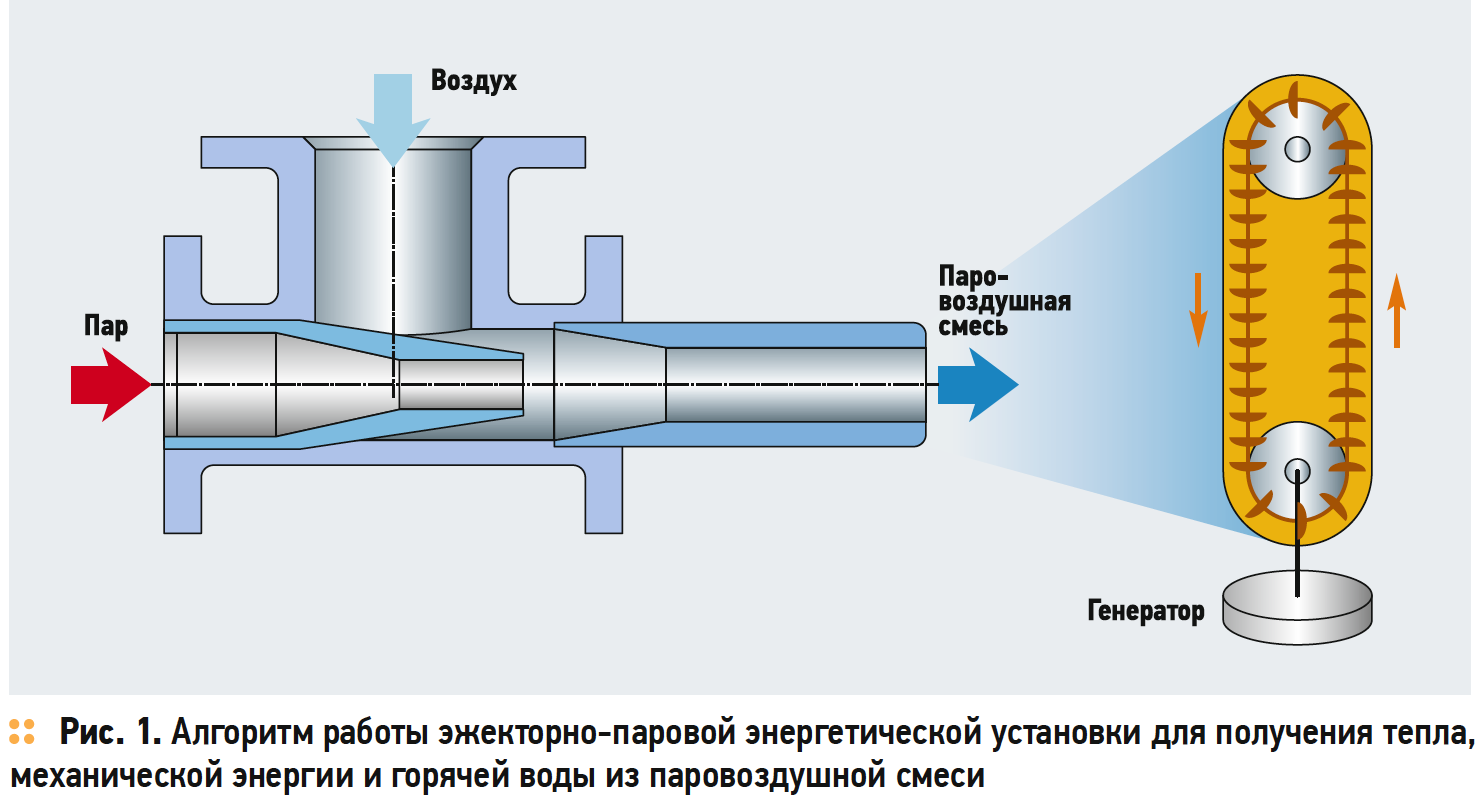

Алгоритм работы эжекторно-паровой энергетической установки для получения тепла, механической энергии и горячей воды из паровоздушной смеси
Получаемый в результате нагревания воды от сжигания топлива в парогенераторе пар подаётся под давлением в сопло струйного эжектора и создаёт согласно закону Бернулли разрежение в камере смешения. В паровом сопле происходит ускорение текущего под высоким давлением пара. Подвод эжектируемого газа (воздуха) осуществляется через соответствующее сопло благодаря перепаду давления между рабочим и эжектируемым газом. Следствием этого является интенсивный импульсный обмен и турбулентное смешение рабочего и эжектируемого газов в камере смешения. Масса паровоздушной смеси в эжекторе за счёт поступления атмосферного воздуха увеличивается, давление уменьшается, а скорость потока смеси на выходе из диффузора эжектора возрастает.
В эжекторе потенциальная и тепловая энергия атмосферного воздуха преобразуется в кинетическую энергию общего потока смеси.
Скоростной поток паровоздушной смеси после эжектора подаётся на лопатки преобразователя потока, в котором кинетическая энергия потока паровоздушной смеси преобразуется в механическое движение лопаток по конвейеру и вращение выходного вала преобразователя, соединённого с генератором и насосом. При небольшой затрате энергии на подачу воздуха для смешивания с паром можно получить повышенный коэффициент полезного действия преобразования энергии топлива. Регулирование мощности производится изменением подачи пара в сопло эжектора.
Отходящая от преобразователя паровоздушная смесь охлаждается в циклонном сепараторе, конденсируется с получением и накоплением воды в водосборнике для её повторного использования в парогенераторе и потребителями в количестве, превышающем массу пара, поступающего в сопло эжектора от парогенератора. В итоге происходит увеличение объёма воды в водосборнике за счёт добавления сконденсированного пара из атмосферного воздуха, участвовавшего в рабочем цикле ЭПЭУ.
С целью повышения эффективности преобразователя необходимо сохранять неизменным количество пара в цикле, а температуру конденсата поддерживать около 100 °C.
