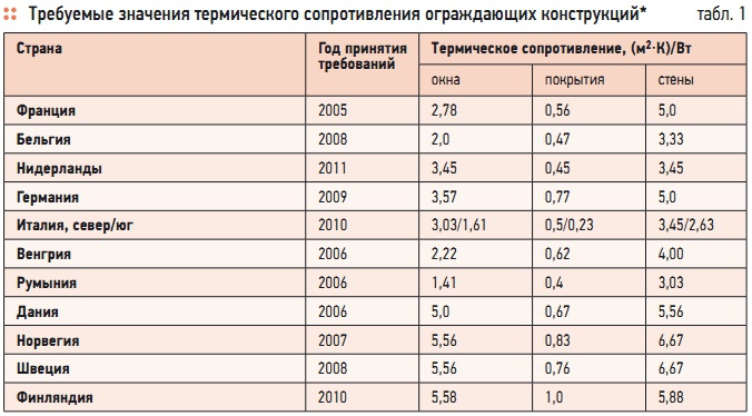

Табл. 1. Требуемые значения термического сопротивления ограждающих конструкций*

Европа на протяжении последних десятилетий постоянно и последовательно совершенствует нормативы энергетической эффективности зданий. Достаточно взглянуть на нормативные данные (табл. 1), относящиеся к величине термического сопротивления ограждений, принятые в некоторых европейских странах, чтобы получить представление о том, что требования, установленные в самые последние годы, регламентируют применение наиболее эффективных теплоизоляционных конструкций.
