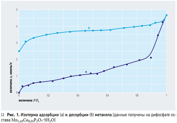

Рис. 1. Изотерма адсорбции (а) и десорбции (б) метанола

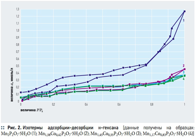

Рис. 2. Изотермы  адсорбции-десорбции  н-гексана

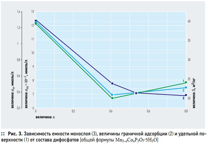

Рис. 3. Зависимость емкости монослоя (3), величины граничной адсорбции (2) и удельной поверхности (1) от состава дифосфатов

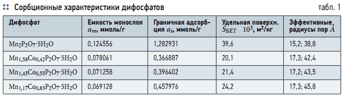

Табл. 1. Сорбционные характеристики дифосфатов

где δ — поверхностное натяжение, дин/ см2; V0 — молекулярный объем, см3/г; R — универсальная газовая постоянная, (дин⋅см)/(град⋅моль); Т — температура, К; рs — давление насыщенного пара, мм рт. ст., р — равновесное давление, мм рт. ст. Для характеристики пористой структуры и адсорбционных свойств дифосфатов использовали изотермы сорбции паров метанола и н-гексана. На рис. 1 представлена изотерма адсорбции и десорбции метанола на дифосфате состава Mn1,45Co0,55P2O7⋅5H2O.
Как показали результаты исследований, метанол остается на поверхности адсорбента даже после длительного обезгаживания при низких давлениях (в пределах 1,33 × 10–2 Па). Это объясняется, скорее всего, образованием водородных связей между ОН-группами молекул спирта и атомами Н молекул воды дифосфата, что делает невозможным использование его для дальнейших исследований.

На рис. 2 представлены изотермы адсорбции и десорбции паров н-гексана на дифосфатах общей формулы Мn2–хСохP2O7⋅5H2O с различным содержанием марганца и кобальта. Определенные на основе экспериментальных данных сорбционные характеристики дифосфатов представлены в табл. 1. Согласно экспериментальным данным (рис. 2), изотермы имеют «лэнгмюровскую» форму, указывая на наличие в структуре дифосфатов переходных пор.
Адсорбция паров н-гексана для дифосфатов разного состава описывается изотермами, для которых фиксируются две петли гистерезиса. Первая из них, в области низких относительных давлений p/ps = 0–0,77, обусловлена капиллярной конденсацией н-гексана именно в переходных порах. Характерной для данных изотерм является необратимая адсорбция в области невысоких относительных давлений вплоть до p/ps = 0.
Это, скорее всего, свидетельствует о наличии микропор, которые создают пространственные сложности для десорбции н-гексана при нормальных условиях. Анализ изотерм дифосфатов разного состава показал, что десорбционная кривая изотермы на образце Мn2P2O7⋅5H2O имеет четкую волнообразную форму, свидетельствуя о полислойной адсорбции молекул н-гексана на поверхности дифосфата (рис. 2, кривая 1). По мере замещения марганца на кобальт в структуре дифосфата Мn2P2O7 форма изотерм несколько изменяется, они становятся более пологими (рис. 2, кривые 2–4).
Такие изменения обусловлены тем, что появление кобальта в структуре индивидуального дифосфата Мn2P2O7⋅5H2O приводит к довольно резкому уменьшению удельной поверхности дифосфатов (табл. 1). В области составов дифосфатов Мn2–хСохP2O7⋅5H2O (0,42 < x < 0,83) удельная поверхность постепенно увеличивается. Аналогично изменяются и значения граничной адсорбции и емкости монослоя (табл. 1). Как показали результаты расчета эффективных радиусов пор (табл. 1), дифосфаты характеризуются мезопористой структурой.
Они имеют широкий набор пор с эффективными радиусами от 15 до 160 Е. Наряду с микропорами (незакрытый гистерезис) присутствуют мезопоры (15 или 17 Е) и крупные поры (переходные) на грани мезопор (160 Е). Именно поры с радиусом 160 Е обеспечивают подъем адсорбционных кривых в области больших относительных давлений и появление второй петли гистерезиса в области p/ps = 0,82–1,0. Обращает на себя внимание тот факт, что с увеличением содержания кобальта в составе дифосфатов эффективный радиус пор увеличивается.
На рис. 3 представлена зависимость емкости монослоя, величины граничной адсорбции и удельной поверхности от состава дифосфатов общей формулы Мn2–хСохP2O7⋅5H2O. Сравнительный анализ сорбционных характеристик исследованных дифосфатов и таких известных сорбентов, как гидроксилапатит [2, 5] и фосфаты на основе титана [1] показал, что их сорбционные свойства сопоставимы. Таким образом, полученные экспериментальные данные подтверждают возможность использования дифосфатов в качестве сорбентов для очистки промышленных сточных вод.
