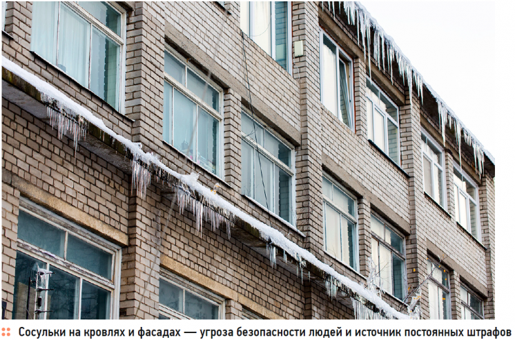

Очень часто проблема сосулек беспокоит владельцев зданий с кровлей без теплоизоляции (так называемые «тёплые кровли»). Тепло изнутри помещения подогревает лежащий на кровле снег, подтапливая его снизу. На таких кровлях механизм образования наледи работает вплоть до сильнейших морозов. Решением является увеличение площади и повышение мощности обогрева, а также задание алгоритма работы системы до минимальных температур. Альтернативное решение — монтаж распределённого нагревательного элемента. На тёплых кровлях существенную экономию обеспечит использование метеостанции с контролем влажности и осадков.
Экономия в обеспечении рекомендуемого шага укладки греющего кабеля приводит к наличию непрогреваемых зон, от которых начинает намерзать наледь, иногда свешиваясь за фасад.
Помимо всего вышеописанного, должны соблюдаться рекомендации по комбинированию систем снегозадержания и антиобледенения. При установке систем обогрева кровли заказчику стоит понимать, что отсутствие снегозадержания не обеспечит ожидаемого результата, а иногда и вовсе может привести к худшим последствиям, чем было до этого, так как с установкой системы антиобледенения прекращаются работы по механической очистке кровли, а риск сползающих глыб всё ещё присутствует.

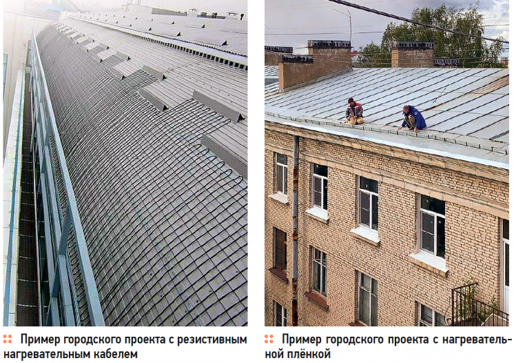

Резистивные нагревательные кабели — традиционное решение для открытых площадок и ступеней, которое также часто встречается на кровлях.
Их недостатком является отсутствие возможности нарезания кабеля по длине (для двужильного кабеля) и привязанность к обеспечению нужных длин для подключения к рабочему напряжению (для одножильного кабеля). Наряду с этим в кровельных проектах проблему создаёт перегрев резистивного кабеля при контакте с листвой и прочим мусором, попадающим на нагревательную систему, что повышает пожароопасность. Ввиду последнего для системы особенно важен контроль управления.

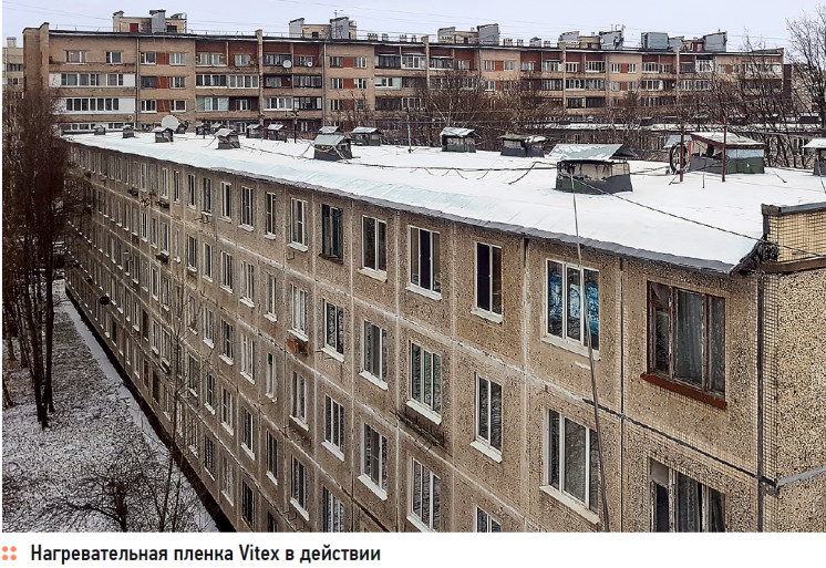

Альтернативные решения среди саморегулируемых нагревательных систем без деградации полупроводящей матрицы уже доступны на рынке и используются в России. Саморегулирующиеся нагревательные системы нового поколения — на основе греющей плёнки — сочетают преимущества резистивного и саморегулирующегося кабеля. С одной стороны, отсутствуют высокие пусковые токи, с другой — присутствуют возможность нарезания по длине и ограничение максимальной температуры нагрева.
Форм-фактор плёнки позволяет монтировать её под исходный кровельный либо дополнительный укрывной материал и обеспечивать распределённый обогрев без локально непрогретых зон. В случае открытых площадок и ступеней плёнка работает аналогично греющему кабелю, но с гораздо более равномерным распределением тепла. Монтаж плёнки упрощается по сравнению с кабелем за счёт её меньшего количества. Аналогично нагревательную плёнку применяют в системах промышленного обогрева: резервуары, трубопроводы, насосные и вертолётные площадки.

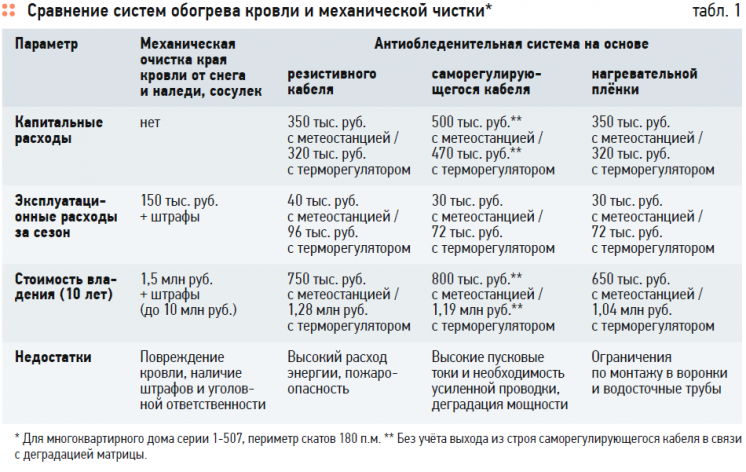

Как видно из табл. 1, система электрического обогрева может окупиться уже в первые годы эксплуатации. Ключевым фактором является разница операционных затрат при наличии системы антиобледенения и без неё. При этом выполняется желание любого заказчика — принцип «поставил и забыл». Исключением является плановый осмотр оборудования до и после зимне-весеннего сезона.
