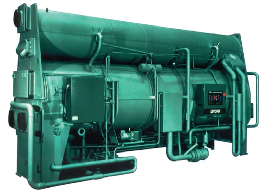

В этом случае концентрирование каждого потока осуществляется только один раз, что делает работу установки более безопасной и эффективной. В частности разделение потока раствора на два фактически устраняет возможность его кристаллизации, допуская режим работы установки при значительно более низких температурах и концентрациях раствора, чем в системах без разделения потока. Из всей серии выпускаемых фирмой YORK абсорбционных холодильных машин предлагаем вам обратить особое внимание на модельный ряд YMPC. Это холодильные машины средней производительности, работающие за счет непосредственного горения природного газа или жидкого топлива. Они обеспечивают производительность по холоду от 106 до 352 кВт и по теплу от 86 до 286 кВт. Данные чиллеры имеют компактную конструкцию, полностью монтируются, вакуумируются и заправляются рабочим раствором на заводе, а также проходят полную функциональную проверку во время их изготовления.
Кроме этого данные чиллеры оснащены усовершенствованной системой управления, которая позволяет им показывать отличные характеристики при частичной загрузке. Это достигается за счет использования пропорционального регулирования накопления хладагента, что также позволяет более эффективно использовать остаточное тепло и тем самым снизить потребление внешней тепловой энергии. Данные холодильные машины могут быть с успехом использованы в системе кондиционирования здания в условиях серьезных ограничений в электроэнергии. А в купе с газогенератором могут вообще решить проблему электроснабжения объекта.
