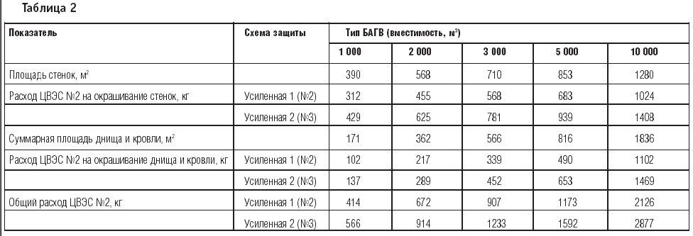

Таблица 2
Таблица 2

Приложение — Расход композиции ЦВЭС для защиты баков-аккумуляторов (табл.~2~)
