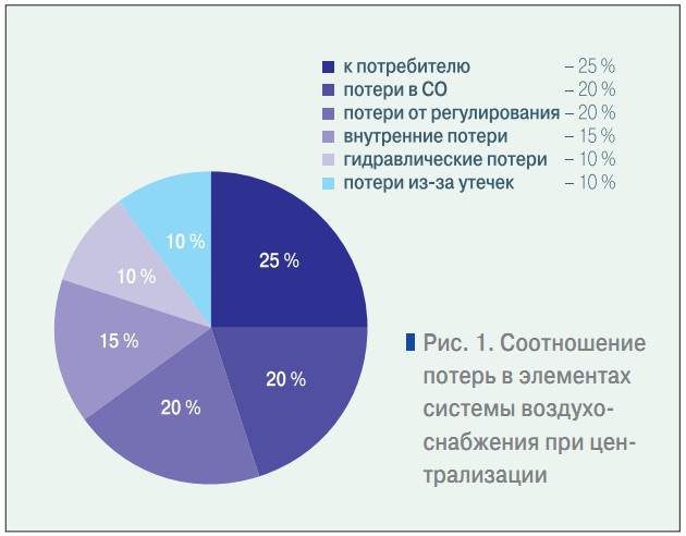

Рис. 1. Соотношение потерь в элементах системы воздухоснабжения при централизации

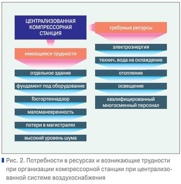

Рис. 2. Потребности в ресурсах и возникающие трудности при организации компрессорной станции при централизованной системе воздухоснабжения

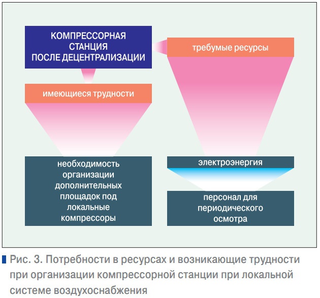

Рис. 3. Потребности в ресурсах и возникающие трудности при организации компрессорной станции при локальной системе воздухоснабжения

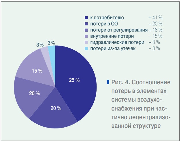

Рис. 4. Соотношение потерь в элементах системы воздухоснабжения при частично децентрализованной структуре

Кто-то может возразить, что теплоснабжение лучше подходит для наших климатических условий. Но и сжатый воздух как энергоноситель является основой технологического процесса большинства промышленных предприятий страны. От бесперебойности его генерации во многом зависит стабильная работа предприятия и выживаемость последнего в современных условиях. Продукция многих предприятий имеет огромное значение для экономической жизни государства.
Следовательно, роль сжатого воздуха нельзя недооценивать. В начале девяностых годов системы воздухоснабжения для предприятий значительно затрудняли производство. Этому было несколько причин, наибольшую роль среди которых играл общий спад производства. Нередко ситуация требовала запускать крупные компрессоры, когда необходимость в сжатом воздухе составляла менее 5% прежней потребности.
К перепроизводству энергоносителя вынуждала традиционная централизованная схема распределения сжатого воздуха. Следствием этого стал общий упадок промышленного воздухоснабжения, повлекший увеличение себестоимости продукции и резкое снижение ее конкурентоспособности. В середине девяностых годов стало очевидно, что ситуация заходит в тупик. Производство постепенно наращивалось, а компрессорное хозяйство в том его состоянии препятствовало развитию.

Децентрализация является действенным инструментом повышения энергетической эффективности систем воздухоснабжения. Основные технические аспекты такого подхода достаточно хорошо известны. Заключаются они в следующем:
  • отказ от водяного контура охлаждения;
  • снижение затрат энергии на прокачку по воздухопроводам;
  • более четкое регулирование;
  • отсутствие утечек в магистралях;
  • возможность отказаться от отдельного здания или помещения под компрессорную станцию, которые к тому же надо отапливать и освещать.
Существуют и косвенные преимущества децентрализации, одним из которых является модернизация парка компрессоров. И действительно, при переходе от централизованной схемы к локальной необходимо внедрять новые компрессоры, в большинстве своем— винтовые. К плюсам можно отнести и более четкое соответствие генерации и потребления. Это достигается повторным учетом потребностей локальной группы потребителей и разумного подбора компрессора.

Важно приобрести надежный винтовой компрессор, способный удовлетворять вышеописанным требованиям. К сожалению, при реконструкции компрессорного хозяйства на фоне широко распространенной идеи децентрализации многие фирмы совершают серьезную ошибку. Дело в том, что децентрализация эффективна не для всех объектов промышленности. Нельзя полностью отказываться от проверенной временем централизованной схемы, иногда оптимальной оказывается частично децентрализованная схема.
Учитывая удаленность от центральной компрессорной станции, режим и объем потребления, выбираются потребители с наименьшим и нерегулярным расходом, и для их обслуживания в производственном помещении устанавливаются локальные компрессоры. Снабжение остальных, преимущественно крупных, пневмопотребителей осуществляется централизованно.
