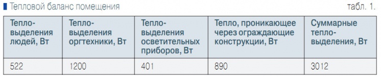

Табл. 1. Тепловой баланс помещения

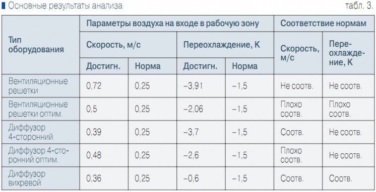

Табл. 3. Основные результаты анализа

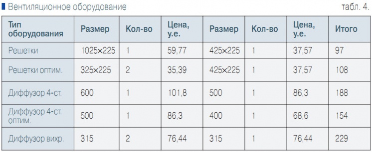

Табл. 4. Вентиляционное оборудование
Проанализируем раздачу воздуха в помещении следующих параметров: ширина — 5,84 м; длина — 4,58 м; высота — 3,1 м с возможностью понижения до 2,7 м. Высота коридора — 2,7 м. Назначение помещения — офис, количество людей— 6 чел, ориентация здания — юг. Исходя из этих данных можно рассчитать тепловой баланс помещения. Результаты представлены в табл. 1. В данном случае точность выполнения теплового баланса помещения невысока.
Но для анализа эффективности воздухораспределения нам необходимо знать конкретное значение величины расхода воздуха и его температуру. Зная суммарные тепловыделения и количество людей в офисе, можно вычислить потребные расходы: расход воздуха, обеспечивающий температурный режим помещения, и расход воздуха на вентиляцию.

В табл. 3 сведены основные результаты анализа. В табл. 4 приведены результаты сопоставления цен только приточных устройств, т.к. для вытяжки могут быть использованы одни и те же вытяжные решетки. Данная работа не претендует на фундаментальность, и выводы, приведенные в ней, имеют ограничения. Они применимы к конкретному помещению, к конкретной схеме воздухораздачи и к конкретному оборудованию.
