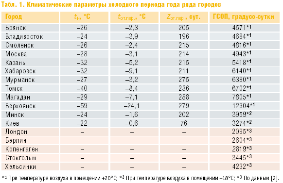

Известно, что многие европейские страны, например, Германия, Дания, Швеция, Финляндия, намного раньше пошли на увеличение уровня теплозащиты зданий, хотя климат в этих странах значительно мягче, чем в России. Большая часть территории РФ относится к 1-й климатической зоне, отличающейся продолжительной и суровой зимой. Так называемое число градусо-суток отопительного периода (ГСОП), выражающее суровость отопительного периода и равное произведению продолжительности отопительного периода в сутках Zот.пер. на разность расчетной температуры воздуха в помещении tв и средней за отопительный период температуры наружного воздуха tот.пер., большинства населенных пунктов РФ превышает число ГСОП населенных пунктов Западной Европы в 2–3 и более раз (табл. 1).

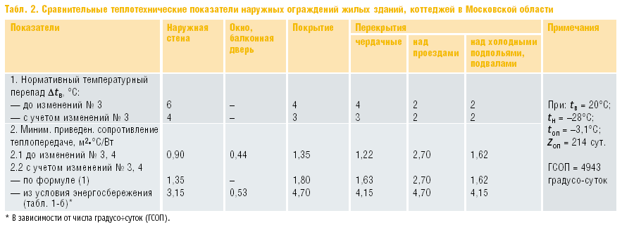

Кроме того, плотность населения в РФ почти в 20 раз меньше, чем в странах Европейского союза, что является основной причиной значительной протяженности и стоимости магистральных газо- и нефтепроводов, путей доставки нефтепродуктов и твердого топлива по воде и суше к теплопотребителям. Строительство коттеджей в соответствии с действующими требованиями (табл. 1 -б [1]) позволит не только уменьшить более чем вдвое тепловые потери через наружные ограждения (табл. 2), сократить стоимость системы отопления, котлоагрегата, расход топлива или электроэнергии, улучшить экологическую обстановку, но и обеспечить в помещениях благоприятные, комфортные условия как в холодный (особенно при печном, периодическом отоплении), так и в теплый периоды года.
Так называемые теплые дома, коттеджи отличаются тепловой инерцией ограждающих конструкций, значительным влиянием конструкций полов и фундаментов цокольных и подвальных этажей на температурные и влажностные условия в помещениях. В таких зданиях в меньшей степени сказывается влияние колебания наружного воздуха в течение суток, а также тепла солнечной радиации на температуру воздуха в помещениях. В дневное время суток теплого периода года температура воздуха в помещениях цокольного или подвального и первого этажей может быть ниже температуры наружного. В этих случаях необходимо устройство механического удаления воздуха из помещений. При проектировании жилых зданий, коттеджей в соответствии с последними требованиями получается, что сопротивление теплопередаче заполнения светового проема или окна меньше сопротивления теплопередачи наружной стены почти в 6 раз, т.е. через 1 м2 окна проходит теплового потока столько, сколько через 6 м2 наружной стены.
