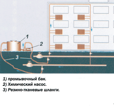

Удаление отложений в системах внутридомовых трубопроводов (системах отопления зданий) методом гидрохимической промывки обеспечивает полное восстановление пропускной способности трубопроводов; увеличение срока службы трубопроводов и оборудования без капитального ремонта на 15–20 лет; сокращение расходов на потери тепла (30–50%); повышение температуры горячей воды до требуемых значений без увеличения расхода топлива; сокращение расхода топлива на отопление; уменьшение расхода электроэнергии при транспортировке воды. Метод гидрохимической или просто химической промывки широко используется для удаления отложений с котельного и теплообменного оборудования в тех случаях, когда невозможно или затруднительно применение метода гидродинамической очистки.
Химическая промывка также очень эффективна для удаления отложений в системах отопления, включая все трубопроводы, подводки к отопительным приборам и сами приборы, так как она позволяет полностью перевести в растворенное состояние и удалить все отложения из системы. Для применения химической промывки используются специальные установки, состоящие из химических насосов, емкостей для приготовления раствора и шлангов. Перед химической промывкой систем отопления целесообразно обследовать их в отопительный сезон для определения наименее прогреваемых участков системы и мест протечек, а также с жалобами жильцов. Продолжительность химической промывки систем отопления, как правило, не превышает нескольких дней и не доставляет неудобства жильцам. В основном, применяется схема промывки систем отопления зданий и сооружений с элеваторным присоединением путем последовательного открытия кранов на стояках. Промывают каждый стояк, начиная с самого удаленного.
Технологическая последовательность операций при промывке.
  1. Диагностика состояния трубопроводов системы отопления.
  2. Определение характера и химического состава отложений.
  3. Составление технологической карты промывки здания.
  4. Промывка трубопроводов системы отопления здания.
  5. Антикоррозийная обработка внутренних поверхностей трубопроводов (пассивация).
