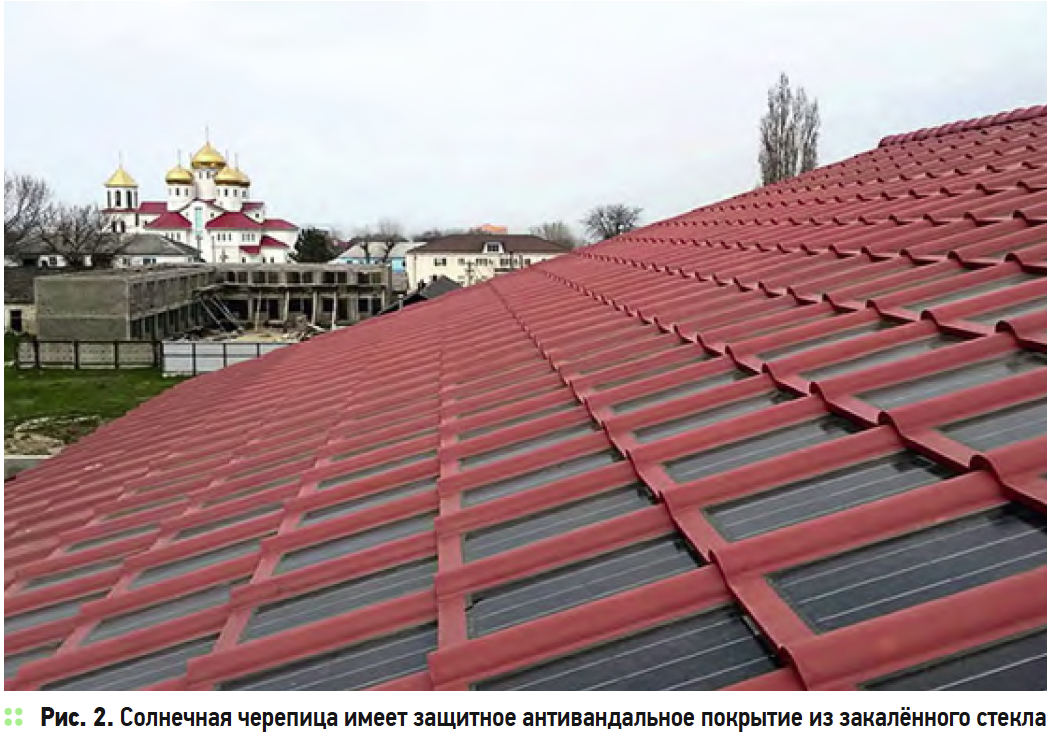

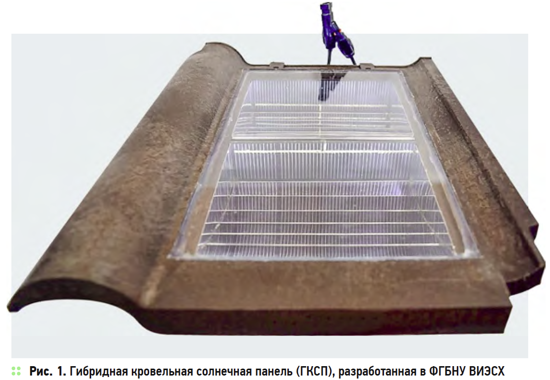

В 2013–2015 годах в ФГБНУ ВИЭСХ разработана запатентованная в России и не имеющая аналогов в мире гибридная кровельная солнечная панель (ГКСП), выполняющая функции крыши дома и преобразователя солнечной энергии в электрои тепловую энергию для систем ГВС и отопления дома (рис. 1). В рамках частно-государственного партнёрства проведены испытания ГКСП и организовано опытно-промышленное производство.
В отличие от зарубежных образцов, в солнечной черепице используют встроенные стационарные солнечные концентраторы, что позволило снизить площадь кремниевых солнечных элементов в четыре раза и получать от солнечной крыши электрическую энергию и горячую воду. Солнечная черепица имеет защитное антивандальное покрытие из закалённого стекла и кабель для соединения с соседней солнечной панелью (рис. 2).
Рабочее напряжение 1–1,2 В, пиковая электрическая мощность 5–7 Вт в зависимости от КПД солнечных элементов. На 1 м² крыши размещается 14 кровельных солнечных панелей пиковой электрической мощностью 70–100 Вт. Кровельная солнечная панель пиковой мощностью 3,5 кВт занимает 30–40 % площади крыши. Цена одной кровельной солнечной панели составляет $ 12 — по сравнению с ценой китайской солнечной черепицы в Китае $ 14, а в России с учётом транспортировки и таможенных пошлин $ 20–24.

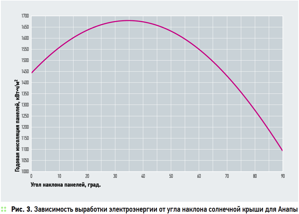

На рис. 3 представлена зависимость выработки электроэнергии от угла наклона солнечной крыши для города Анапы, из которой следует, что при оптимальном угле наклона 30–40° годовая выработка электроэнергии составит 1682 кВт·ч на 1 кВт пиковой мощности солнечной крыши. Для широты города Москвы годовое производство электроэнергии составит 1100 кВт·ч/кВт.
