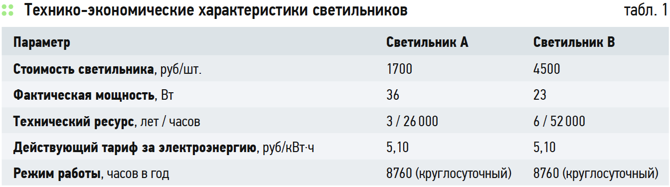

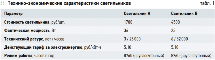

Рассмотрим расчёт для выбора решения из двух предлагаемых для конкретного проекта. Предоставленные данные основаны на опыте компании «Энерком», исполнителя проектов модернизации освещения (табл. 1).
Вариант 1: круглосуточный режим работы

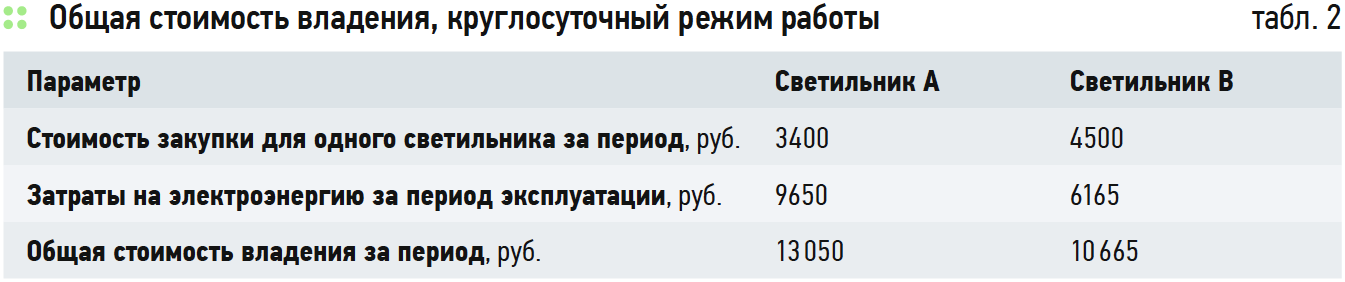

Необходимо поменять светильники на производственных площадках площадью 80 тыс. м². До финала дошли два светильника — один стоимостью 1700 руб. и другой 4500 руб. за штуку, соответственно. Проведём расчёт стоимости владения с учётом предполагаемого режима работы (табл. 2). Поскольку наибольший из сроков службы двух светильников составляет шесть лет, произведём расчёт на этот период. При круглосуточном режиме работы светильники будут эксплуатироваться за этот срок 52 560 часов (8760 часов в год).
Более дешёвую модель при этом придётся один раз заменить, ведь её срок службы вдвое меньший — три года. Затраты на электроэнергию рассчитаем как произведение потребления, наработки в часах и тарифа.
Действительно, более дорогое решение (светильник В) на протяжении шестилетней эксплуатации оказывается более выгодным, если светильники работают круглосуточно.

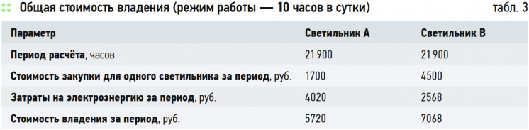

Лидерство в экономичности, однако, зависит от режима работы светильников. Если те же модели сравнивать для помещений, где они работают десять часов в сутки (3650 часов в год или 21 900 часов за шесть лет), картина изменится (табл. 3).
Как видим, при таком режиме функционирования более дорогой светильник не оправдывает себя. Во сколько обходится пилотный проект На предприятиях широко распространена практика реализации пилотных проектов. Поставщики идут на это, чтобы заказчик мог убедиться в реально достигаемой экономии и понаблюдать за работой оборудования. Сюда же можно отнести ситуацию, когда из-за нехватки средств на модернизацию предприятие действует пошагово и заменяет освещение постепенно, в рамках текущих бюджетов.

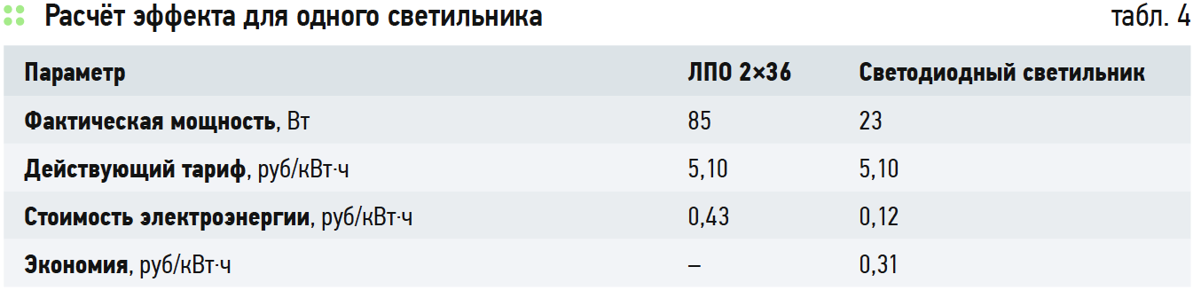

Как можно видеть в исходных данных из примера выше, это может обходиться недёшево в части недополученной экономии. Так, из 80 тыс. м² производственных площадей 53 тыс. м² работают в круглосуточном режиме, поэтому для упрощения будем принимать в расчёт именно эту площадь. До модернизации в зонах с круглосуточной эксплуатацией установлено 8900 светильников ЛПО 2×36 с фактическим потреблением 85 Вт. Покажем сравнительный расчёт для одного светодиодного и действующего люминесцентного светильников (табл. 4).
Получается, что светодиодный светильник позволяет предприятию экономить 31 копейку на каждый киловатт-час. Тогда, если предприятие не осуществляет такую замену светильников, за год оно теряет (переплачивает) в зонах с круглосуточным освещением: 0,31 руб. × 8760 часов × 8900 шт. = 24 168 840 руб., а, например, за три года, которые может длиться пилотный проект, — более 72 млн руб. Каждый месяц наблюдения за пилотом из десяти светильников будет вести к недополучению в виде экономии порядка 2 млн руб.
