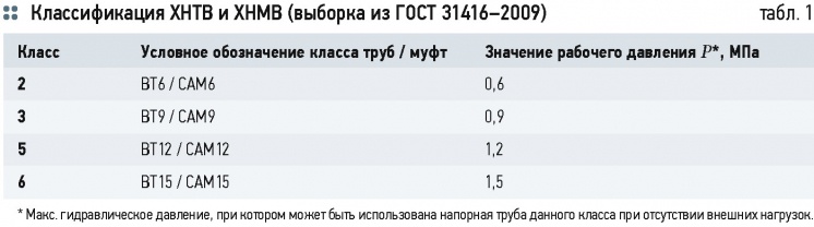

Отечественные хризотилцементные напорные трубы для водопроводов (далее ХНТВ) и муфты (далее ХНМВ) должны производиться по ГОСТ 31416-2009 [2] четырёх классов (табл. 1). Хризотилцемент — известный и широко используемый в мире строительный материал, он пожаробезопасен (не горит), не гниёт, непродолжительное время устойчив в кислых средах, не корродирует даже в самых неблагоприятных условиях, не пропускает электрический ток, электромагнитные и радиоактивные излучения, имеет низкую теплопроводность и выдерживает повышенную температуру.

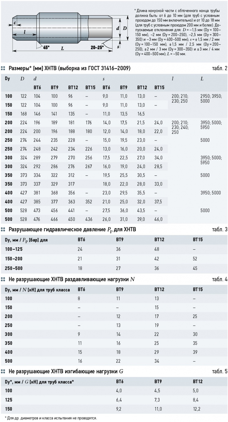

Качественные ХНТВ не должны иметь трещин, сколов и расслоений, а на обточенных поверхностях, к тому же, сдиров и вмятин. Торцы должны быть чисто обрезаны перпендикулярно к их продольным осям. Концы ХНТВ должны быть дополнительно обточены. На наружных необточенных поверхностях ХНТВ допускаются отпечатки от технического сукна, сдиры и вмятины глубиной ≤ 1 мм. На внутренних поверхностях ХНТВ допускаются отпечатки от наката форматных скалок, незначительные сколы на их торцах глубиной не более 2 мм и длиной не более 20 мм вдоль образующей. ХНТВ должны быть прямыми, отклонение от прямолинейности не должно превышать: 12 мм (для L = 2950 и 3950 мм), 18 мм (для L = 5000 мм) и 24 мм (для L = 5950 мм). Торцы ХНТВ должны быть обработаны на конус под углом 20-25°. В сопряжении их внутренней поверхности с торцом допускаются закругления или фаски шириной не более 5 мм.
Размеры ХНТВ должны учитывать соответствующий им класс (табл. 2). Качественные ХНТВ должны: быть водонепроницаемыми при испытаниях внутренними давлениями Рв, в два раза превышающими максимальные гидравлические давления Pв, при которых могут быть использованы конкретного класса ХНТВ при отсутствии внешних нагрузок; выдерживать 75 % давления Рр, могущего их разрушить (табл. 3), раздавливающие (табл. 4) и изгибающие (табл. 5) нагрузки без видимых разрушений.

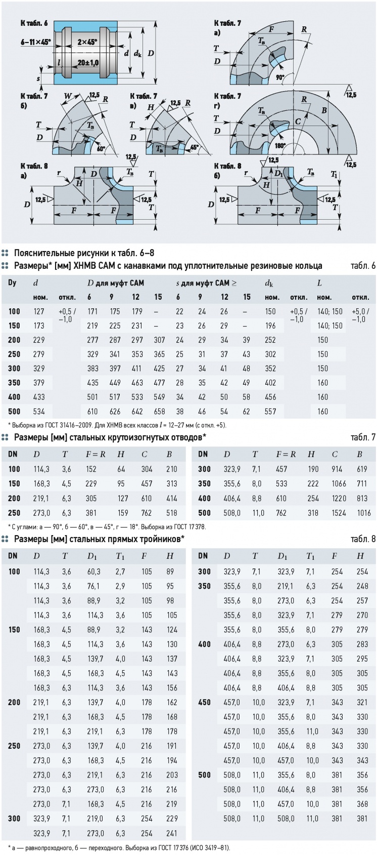

ХНМВ САМ любых условных диаметров и классов (табл. 6) предназначаются для соединения ХНТВ таких же диаметров и классов; при необходимости муфты большего класса могут использоваться для соединения труб меньшего класса.
Качественные ХНМВ не должны иметь трещин, сколов и расслоений, а на обточенных поверхностях, к тому же, сдиров и вмятин. Их внутренняя поверхность должна быть дополнительно обточена. На наружных необточенных поверхностях ХНМВ допускаются отпечатки от технического сукна, сдиры и вмятины глубиной ≤ 1 мм. На внутренних поверхностях ХНМВ допускаются следы обточки глубиной до 2 мм. ХНМВ должны быть водонепроницаемыми.

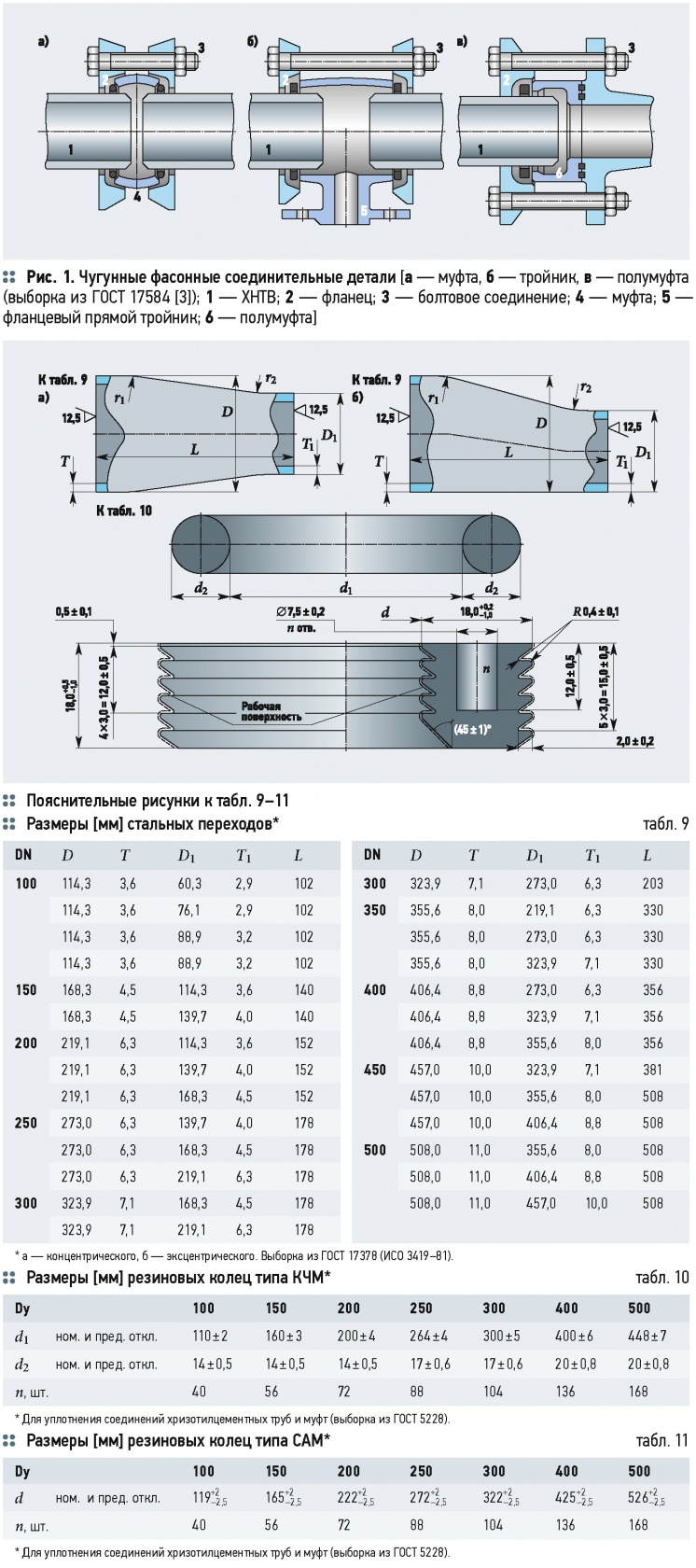

Для соединения ХНТВ (табл. 2) также рекомендуется [2] использовать чугунные муфты (рис. 1) и, кроме того, допускается применение других видов соединений. Для устройства разветвлённых водопроводов, включающих ХНТВ, рекомендуется [2] использовать стальные фасонные части, отвечающие установленным [4] требованиям: отводов [5] для поворотов (табл. 7), тройников [6] для ответвлений (табл. 8) и переходов [9] для изменения одного диаметра на другой (табл. 8), как правило, с минимальными толщинами стенок.
Для уплотнения муфтовых соединений должны [2] применяться резиновые кольца (например, табл. 10-11) по ГОСТ 5228 [9] или другим нормативным документам, обеспечивающие их долговременную водонепроницаемость.
Водопроводы c ХНТВ и с указанными фасонными частями должны [2] обустраиваться неподвижными опорами или включать специальные узлы — бетонные коллекторы, в которых находятся фасонные части.
В общегосударственном нормативе [2] указывается, что поставку ХНТВ следует производить в комплекте с ХНМВ одних и тех же диаметров или с другими муфтами (рис. 1) и уплотнительными кольцами, при этом число муфт и уплотнительных колец согласовывается с заказчиком. Класс поставляемых муфт должен быть не ниже класса поставляемых труб.
