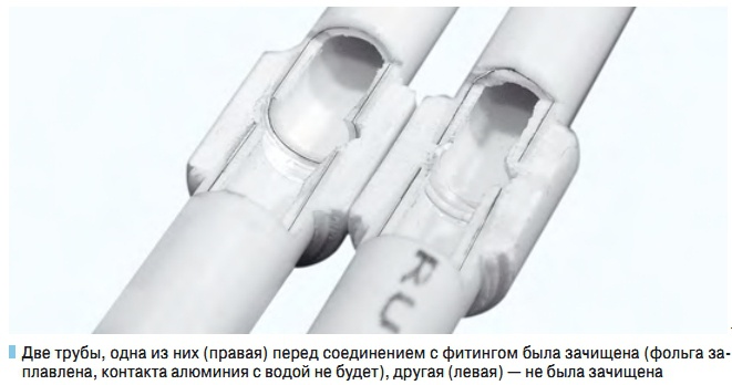

Две трубы, одна из них (правая) перед соединением с фитингом была зачищена (фольга заплавлена, контакта алюминия с водой не будет), другая (левая) — не была зачищена

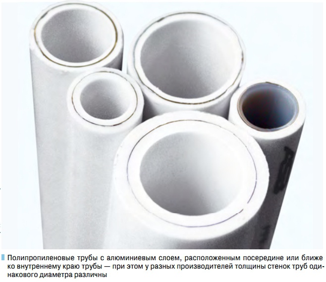

Полипропиленовые трубы с алюминиевым слоем, расположенным посередине или ближе  ко внутреннему краю трубы — при этом у разных производителей толщины стенок труб одинакового диаметра различны

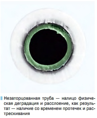

Незаторцованная труба — налицо физическая деградация и расслоение, как результат — наличие со временем протечек и растрескивания

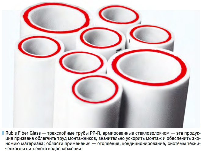

Rubis Fiber Glass — трехслойные трубы PP-R, армированные стекловолокном — эта продукция призвана облегчить труд монтажников, значительно ускорить монтаж и обеспечить экономию материала; области применения — отопление, кондиционирование, системы технического и питьевого водоснабжения

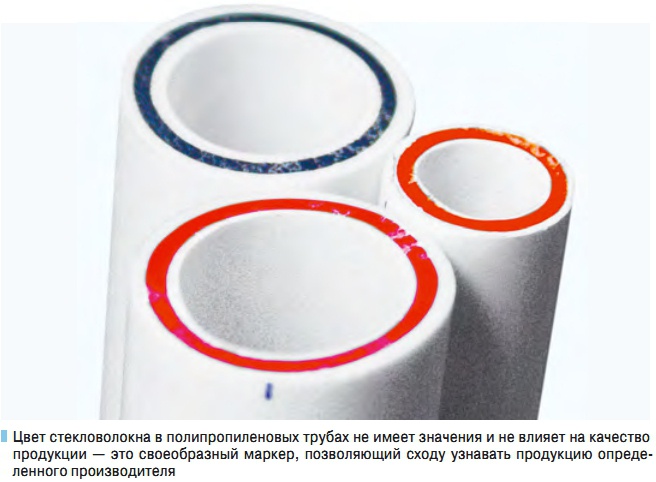

Цвет стекловолокна в полипропиленовых трубах не имеет значения и не влияет на качество  продукции — это своеобразный маркер, позволяющий сходу узнавать продукцию определенного производителя

Поскольку способ производства армированных алюминием полипропиленовых труб отдан на откуп заводам изготовителям и никоим образом не описан в последнем из государственных стандартов (ГОСТ Р 52134 от 2003 г.), глубина залегания слоя алюминия в теле трубы может быть различна, впрочем, как и толщина алюминия, и общая толщина стенки трубы.
В ГОСТе прописана методика расчета испытательного давления и проведения тестирования труб, призванная определить, какое испытательное давление должна выдерживать труба в зависимости от своего номинального рабочего давления, толщины стенки и диаметра трубы. Таким образом, получается, что у некоторых заводов-изготовителей слой алюминия в трубе выполняет лишь две основные функции: диффузионного барьера, препятствующего проникновению кислорода в систему отопления, и функцию уменьшения линейного расширения.
А продукции некоторых заводов слой алюминия придает еще и дополнительную прочность, повышая, например, номинальное давление с PN 20 до PN 25. Все зависит от того, какова толщина стенки трубы (или масса погонного метра) и какой толщины фольгу использует производитель. В последнее время, в связи с ростом рынка полипропиленовых трубопроводов в России, появилось огромное количество заводов-изготовителей, которые в погоне за клиентом стремятся минимизировать себестоимость, экономя на качестве сырья (закупается низкокачественное сырье или увеличивается в разы количество добавляемого вторичного сырья и мела) и количестве сырья, из которого изготавливаются трубы и фитинги.
В результате толщина стенки делается максимально тонкой, фитинги и латунные закладные детали значительно теряют в весе. При этом изделия внешне настолько похожи друг на друга, что рядовому монтажнику практически невозможно отличить качественную продукцию от третьесортной. Чем и частенько пользуются некоторые недобросовестные производители. В рамках этой статьи, посвященной армированным трубам, мы остановимся на способах армирования.

Поэтому нет разницы, каким образом в систему попадет кислород — через стенку трубы или с теплового пункта. Существует иное решение проблемы микровздутий наружного слоя армированной трубы — армирование алюминием посередине трубы, а не ближе к наружному слоя, как это принято традиционно. В данном случае все проблемы со вздутиями и расслоениями не будут бросаться в глаза потребителям.

Некоторые специалисты и компании-дистрибьюторы советуют трубы именно с таким армированием, поскольку (по их мнению) эти трубы можно не зачищать. Для читателей, незнакомых с процессом монтажа трубопроводов из полипропилена, сообщим, что процедура зачистки трубы (в классическом ее понимании) заключается в снятии части наружного слоя полипропилена и алюминиевой фольги с края трубы для того, чтобы при муфтовой термической сварке можно было сварить трубу и фитинг.
Некоторые «специалисты» считают: поскольку трубы, армированные посередине, не требуют зачистки внешнего слоя полипропилена, их необязательно зачищать и с торца трубы. Это не так! Процесс зачистки трубы, особенно больших диаметров, является достаточно трудо-затратным. Многие из монтажных организаций с удовольствием избежали бы необходимости снимать слой алюминия перед сваркой; и когда появился такой заманчивый и легкий способ этого достичь, некоторые монтажники, несмотря на рекомендации ответственных заводов-изготовителей, а зачастую даже ничего не зная о них, начали монтировать системы, не используя зачистной (торцевательный) инструмент.
Как показывает непродолжительный эмпирический опыт инсталляции и эксплуатации полипропиленовых труб, армированных алюминием посередине без торцевой зачистки металла, ничего критичного в краткосрочной перспективе нет. Трубы без зачистки стандартно сваривают, опрессовывают систему, пускают воду, и все вроде бы хорошо.
Главная причина, по которой большинство ответственных перед потребителем производителей советуют пользоваться специальными торцевыми зачистками, это скоротечная электрохимическая коррозия алюминиевой фольги, ведущая к расслоению комбинированной трубы и ее полной эксплуатационной деградации. Трубы из полипропилена, имеющие гладкую внутреннюю поверхность, действительно не зарастают и не подвержены коррозии, однако в случае с армированными посередине и армированными «изнутри» трубами они могут не только зарасти (полипропилен вздуется вовнутрь, частично перекрыв внутреннее сечение), но и частично сгнить из-за коррозии алюминия!
Прочитав все написанное, неискушенный пользователь или монтажник может воскликнуть в сердцах: «Как же все запутано! Сделаю я лучше систему на металлопластике» (это общепринятое название трубы со структурой слоев PEX/AL/PEX). Однако не стоит спешить, все на самом деле просто и понятно. Берем классические трубы с армированием ближе к внешнему краю трубы.
Так как практически на любом объекте есть перфоратор, покупаем за относительно небольшие деньги специальную зачистную насадку на перфоратор и без особых усилий, используя регулируемый крутящий момент инструмента, снимаем внешний слой полипропилена вместе с алюминием. Для тех же, у кого перфоратор отсутствует, а зачищать приходится разные типоразмеры труб, можно посоветовать новинку зачистного инструмента — ручной шейвер (зачистка) на четыре основных типоразмера труб (20, 25, 32, 40 мм).
Единственными трубами, которые в большинстве своем обладают свойствами армированных труб и при этом не требуют зачистки, являются так называемые трубы со стекловолокном. Такие трубы имеют трех слоевую структуру со средним слоем компаунда (смеси), в котором находится премикс стекловолокна и полипропилена т.е. в процессе сварки данный слой с торца также может быть сварен, и уж тем более он не будет вступать в химические реакции и коррозировать.
Поскольку все три слоя данных труб содержат полипропилен и являются базово однотипными, эти трубы производятся методом коэкструзии, т.е. слои трубы накладываются друг на друга в один момент времени. При этом нет необходимости пропускать какой бы то ни было слой предварительно через водяную ванну, и использовать связующие слои адгезива.
