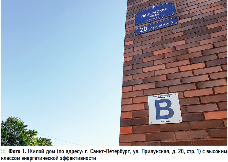

Во многих городах на углах жилых домов появляются знаки, указывающие на класс энергоэффективности объекта, — белые таблички с латинскими буквами и словосочетаниями типа: «класс энергетической эффективности нормальный» (фото 1).
Условием для получение высокого класса является снижение расхода энергетических ресурсов — но не за счёт потери комфорта для жителей. То есть уменьшение расхода энергетических ресурсов на отопление, вентиляцию, горячее водоснабжение не должно приводить к отклонению параметров внутреннего воздуха от нормируемых.
Основными мероприятиями являются: утепление ограждающих конструкций, замена окон и дверей, замена осветительных приборов на энергосберегающие, установка индивидуальных приборов учёта (ИПУ) ресурсов. Наиболее эффективна установка на объектах автоматизированных ИТП, обеспечивающих погодное регулирование. Такие устройства дают ощутимый энергосберегающий эффект — порядка 25%. Нормативные документы запрещают выдачу класса выше B при отсутствии регулирования температуры теплоносителя в зависимости от температуры наружного воздуха и индивидуальных приборов учёта [1].

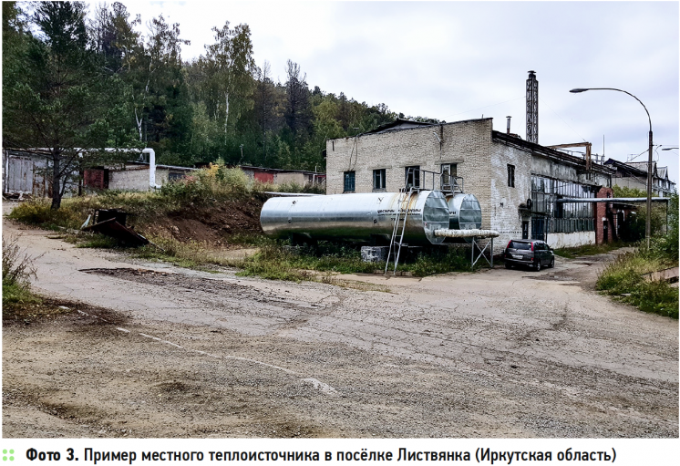

Крайняя, но очень затратная мера — это когда в целях улучшения теплоснабжения ряда объектов выполняется строительство теплотрассы (так называемых «перемычек») до местной котельной (фото 3), переключение объектов на крупный теплоисточник и закрытие котельной.
