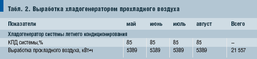

Табл. 2. Выработка хладогенератором прохладного воздуха

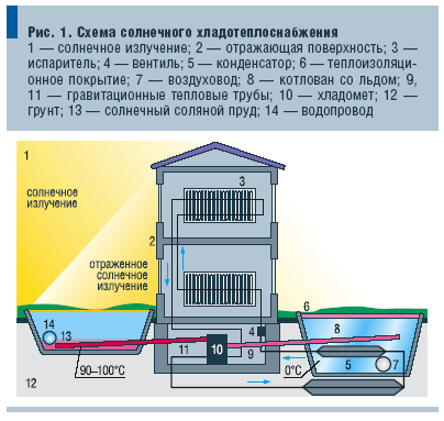

Рис. 1. Схема солнечного хладотеплоснабжения

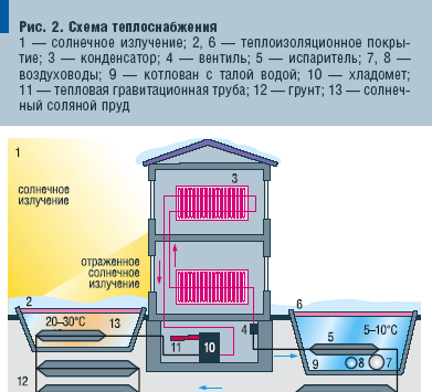

Рис. 2. Схема теплоснабжения

В испарителе за счет талой воды 9 происходит парообразование хладагента, пар далее подогревается от теплоты грунта 12 и рассола пруда 13. Образующийся пар сжимается в хладомете с повышением температуры, затем горячий пар поступает в конденсатор, в котором он отдает теплоту фазового перехода на обогрев помещений. Конденсат хладагента поступает в вентиль, где его давление понижается, а затем в испаритель.
Цикл повторяется. В процессе работы насоса температура воды в котловане понижается, образуется лед (котлован "готовится" к приему теплоты летом), а также снижается температура грунта 12 и рассола пруда 13, обеспечивая обогрев помещений аккумулированной солнечной энергией и сбросным теплом гелиохолодильника.
Для замедления остывания зимой котлована и пруда они изолированы покрытиями (6 и 2). В условиях длительных зим и для объектов с малым объемом котлована пополнять его теплотой можно за счет отвода "отработавшего" воздуха из здания по воздуховоду 8. "Подогревать" поступающий в помещения свежий воздух можно в воздуховоде 7, соединенном с системой вентиляции.
Организация проветривания по такой схеме при своевременном удалении конденсата из воздуховода 8 значительно уменьшает как капитальные затраты на сооружение котлована, так и расход топлива, необходимый для приведения в работу хладомета. Обогрев помещений зимой осуществляется тепловым насосом, а также за счет прямого солнечного излучения, поступающего через окна, и за счет отраженного покрытием 2 солнечного излучения.

В табл. 1 приведена выработка гелиохолодильником и теплогенератором (водопровод/воздуховод поз. 14 на рис. 1) соответствующих видов энергии для условий Омской (Московской) области (примерно 55° северной широты) с учетом 100 %-го преобразования солнечной энергии, аккумулируемой прудом площадью 50 м2.
В табл. 2 приведены данные по выработке хладогенератором (воздуховод 7 на рис. 1) прохладного воздуха (0-10°С) для охлаждения помещений исходя из объема льда в котловане 300 м3. В табл. 3 показаны данные по производству теплоты на отопление тепловым насосом и подогрев поступающего по воздуховоду 7 (рис. 2) воздуха в помещения, без учета пополнения котлована теплотой из воздуховода 8.
При этом исходят из количества теплоты, аккумулированной летом талой водой котлована (за счет фазового перехода льда в воду), и остывающего рассола в придонном слое солнечного соляного пруда, при объеме котлована 300 м3 (без учета теплоты, поступающей от грунта и грунтовых вод) при площади солнечного соляного пруда 100 м2 без учета поступления теплоты, неиспользованной в термодинамическом цикле хладомета теплового насоса, теплоты отходящих газов и теплоты, использованной на сжатие хладагента.
