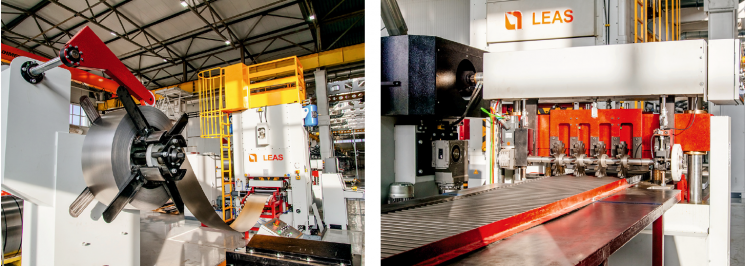

Для производства радиаторов Lemax установлена итальянская конвейерная линия Leas, выпущенная в 2017 году. Сочетание качественной российской стали и итальянского оборудования делает радиаторы Lemax надёжными, эффективными и долговечными приборами.

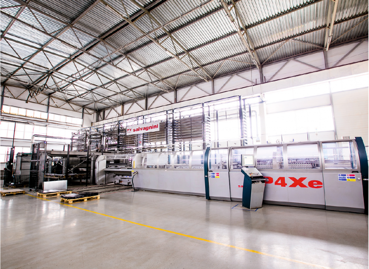

Прессование — самый первый этап производства радиаторов. Рифлёные листы, из которых в дальнейшем сваривают радиаторные панели, изготавливаются на уникальных прессах. Усилие прессов, оснащённых многофункциональными матрицами, составляет от 60 до 630 т. Эта технология обеспечивает повторяемость и геометрическую безупречность моделей.

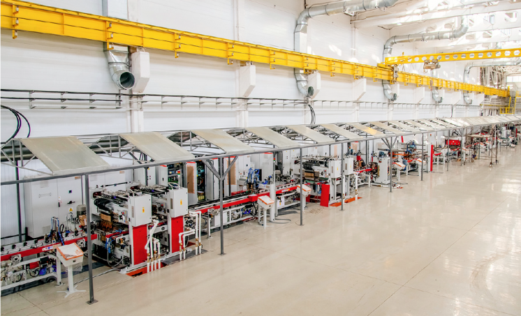

Элементы радиаторов свариваются методом многоточечной контактной сварки токами высокой и средней частоты. Сварка радиаторов и обрезка кромок после сварки происходит на полностью автоматизированной сварочной линии LEAS. Сваренные по этой технологии швы отличаются высоким качеством и надёжностью соединений.
