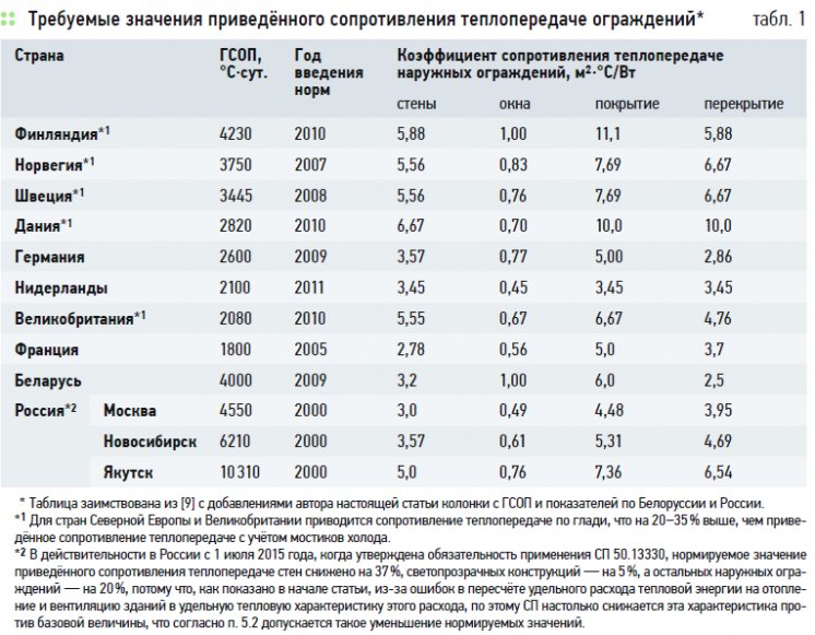

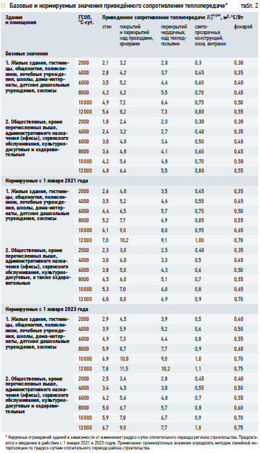

Первым федеральном документом, установившим энергетическую эффективность зданий, явился СНиП 23-02-2003 «Тепловая защита зданий», затем это был ГОСТ 31427–2010 «Здания жилые и общественные. Состав показателей энергоэффективности», где нормируемый удельный годовой расход тепловой энергии на отопление и вентиляцию МКД относится к единице площади квартир или полезной площади нежилых помещений (или их отапливаемого объёма, п. 2 Приложения Б СНиП 23–02), а в табл. 9 того же СНиП приводится таблица нормируемого удельного годового расхода тепловой энергии на отопление зданий, отнесённого, в частности, для МКД к площади квартир.
Также в п. 7 «Правил установления требований энергетической эффективности для зданий, строений, сооружений…», утверждённых постановлением Правительства РФ от 25 января 2011 года №18, записано: «К показателям, характеризующим выполнение требований энергетической эффективности, относится: а) показатель удельного годового расхода энергетических ресурсов на отопление и вентиляцию для всех типов зданий…».
СП 50.13330.2012, по которому выполняется расчёт энергоэффективности проекта здания, не способствует её повышению
Но в СП 50.13330.2012 «Тепловая защита зданий», актуализирующем СНиП 23-02-2003 и вышедшем на его замену, по которому выполняется в настоящее время оценка проекта на энергетическую эффективность, удельный годовой расход тепловой энергии на отопление и вентиляцию, вопреки ранее утверждённому ППРФ №18, заменён на удельную характеристику расхода тепловой энергии, принятую из той же табл. 9 СНиП, но отнесённую к отапливаемому объёму всего здания (п. 10.1 СП 50). Надо же что-то иное, своё создать! Но отапливаемый объём всего здания, представляющий сумму площадей отапливаемых этажей, умноженную на их высоту (см. СП 54.13330 «Здания жилые многоквартирные»), включает, помимо квартир, лестнично-лифтовые узлы, внутренние перегородки и перекрытия и оказывается как минимум на 35% больше объёма квартир.
В результате при определении расчётной удельной характеристики расхода тепловой энергии на отопление и вентиляцию здания (п. Г. 1 Приложения Г СП 50), отнеся годовой расход тепловой энергии на отопление и вентиляцию дома к большему объёму, получаем настолько же меньшие искомые величины в сравнении с нормируемыми по табл. 14 СП 50 (полученной из табл. 9 СНиП 23–02). Сразу же, без выполнения каких-нибудь энергосберегающих мероприятий, удельное годовое теплопотребление на отопление дома в проекте снизилось на те же 35% и более. Таким образом, в сравнении с требованиями ППРФ №18, повышать энергетическую эффективность запроектированного по СП 50 здания уже не надо!
Это же подтверждается примером расчёта, приведённым в Приложении П СП 50, где при утеплении наружных ограждений проектируемого многоквартирного дома до базовых значений приведённого сопротивления теплопередаче и принятом нормативном значении воздухообмена в квартирах (30 м3/ч на человека) расчётная удельная характеристика расхода тепловой энергии на отопление и вентиляцию получилась согласно п. 8 Приложения П равной 0,219 Вт/(м3•°C), при требуемой по табл. 14 не более 0,319 Вт/(м3•°C), то есть ниже на величину:
(0,219–0,319)_100/0,319 = −31%!
Из чего делается вывод, что класс энергетической эффективности проекта здания, в соответствии с табл. 2 приказа Минстроя России от 6 июня 2016 года №399, — высокий В, а на практике, судя по рисунку новостей СОК, в реальных проектах даже и высочайший А+.
