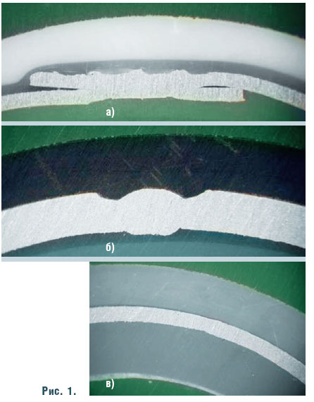

Особое внимание при выборе труб необходимо уделять как самому алюминиевому слою, так и способу сварки. Производители металлополимерных труб используют как чистый алюминий, так и более надежный легированный. Для производства труб BAU-Trade используется легированный алюминий, его состав специально разработан для применения в металлопластике заводом Becker Plastics. На сегодняшний день используют три основных способа сварки алюминиевого слоя.
Сварка алюминиевого слоя внахлест (рис. 1, а) производится ультразвуковой пушкой, выполняющей точечные «прижигания» слоев. Такой метод имеет ряд существенных недостатков: первый — отсутствие сплошного сварного шва и, как следствие, качественного соединения; второй — края алюминиевой фольги при изменении температуры и давления начинают перемещаться и разрывают полиэтилен и клеевую прослойку, нарушая целостность трубы.
Сварка вольфрамовым стержнем в инертном газе (рис. 1, б) более надежна, но такой метод приводит к утоньшению алюминиевого слоя в месте сварки, нарушению свойств и прочностных характеристик алюминия в месте шва. Самая современная и надежная — лазерная сварка встык (рис. 1, в): слой алюминия в месте шва не утоньшается и его физико-химические свойства не нарушаются. Надежность сварки играет огромное значение при расширении трубы, например, вследствие замерзания воды внутри нее, увеличении температуры и давления, растяжении трубы инструментом (в случае соединений с помощью подвижной гильзы). Следствие расширения — смещение слоев полиэтилена и алюминия, повреждение клеевой прослойки и опасность разрыва шва алюминиевой фольги.
