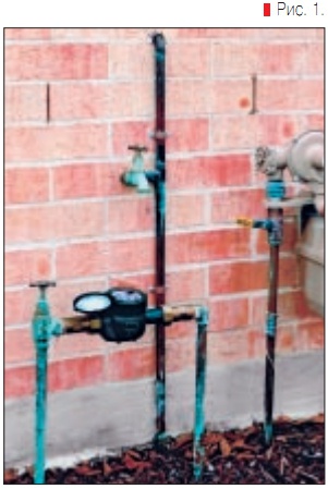

У меня есть очень показательное фото (рис. 1)— этим трубам 27 лет, одна газовая, три— водопроводные. Как видите, они закопаны в землю абсолютно без защиты и со временем только позеленели, причем зеленая патина — это дополнительная «броня» для металла от воздействия внешней среды. И, хотя мы не рекомендуем так делать,— наверняка есть такие почвы, где очень кислая среда и может произойти один из тех самых случаев «один из миллиона», когда медь прокорродирует и все взлетит на воздух,— но если оценивать объективно, очень высока коррозионная устойчивость.
По крайней мере, эксплуатация в схожих условиях медных электродов молниезащиты и заземления доказывает крайне длительные сроки службы меди в почве. Газ и медь во всем мире, кроме России, всегда шли нога в ногу. Все знают главный архитектурный символ Австралии — оперный театр в Сиднее, в котором трубопроводы инженерных систем медные.

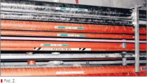

Еще одна гордость австралийцев — стадион Олимпиады 2000 г.Там, в силу уже упомянутых причин, все инженерные системы, а это километры коммуникаций —газопроводы, холодное и горячее водоснабжение, вторичная переработка сточных вод, ливнесток, холодоснабжение, подача топлива к генерирующим мощностям,— выполнены из медных труб (рис. 2).На наш вопрос инженерам: «Неужели не нашлось более дешевого варианта?» ответ был прост и незамысловат: «Это слишком дорогой и важный объект, чтобы позволить применение на нем компромиссных решений». В чем сталь в газоснабжении уступает меди? У стали высокая механическая прочность, но вибрационная стойкость, особенно в зимний период, низкая. Уязвимым местом остаются сварные соединения, да и резьбовые тоже.
