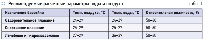

Табл. 1. Рекомендуемые расчетные параметры воды и воздуха

Рекомендуемые расчетные параметры воды и воздуха для плавательных бассейнов по американским стандартам имеют более широкий диапазон (табл. 1). Даже при отсутствии движения воздуха у человека может быть ощущение сквозняка при недостаточной (низкой) температуре ограждающих конструкций (стен, пола, потолка, окон и т.д.). Низкие температуры поверхности пола могут привести к простудным заболеваниям.
