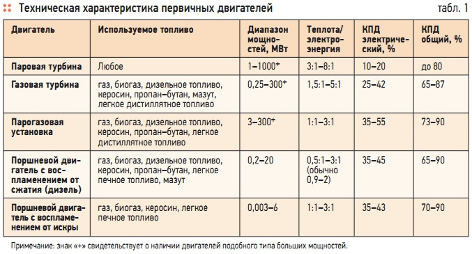

Табл. 1. Техническая характеристика первичных двигателей

Когенерационная установка (КГУ) состоит из четырех основных частей: первичного двигателя, электрогенератора, системы утилизации теплоты и системы контроля и управления. Когенерационные системы, как правило, классифицируются по типу первичного двигателя и генератора, а также по виду потребляемого топлива. В зависимости от существующих требований роль первичного двигателя в КГУ могут выполнять поршневой двигатель, паровая турбина, газовая турбина, парогазовая установка, микротурбина.
При выборе первичного двигателя и в целом КГУ обращают внимание на несколько факторов: какое топливо будет использовать установка (по простоте подвода его к когенератору), какая мощность необходима, какое количество электроэнергии и теплоты необходимо произвести. Техническая характеристика некоторых первичных двигателей представлена в табл. 1. У каждого типа двигателя имеются свои особенности, которые влияют на конечный выбор всей когенерационной установки (станции).
Поршневой двигатель — это двигатель внутреннего сгорания (ДВС), и он вырабатывает мощность за счет преобразования химической энергии топлива в теплоту (при сгорании топлива), которая затем преобразуется в механическую работу (за счет внутренней энергии от расширения рабочего тела). Газопоршневая установка рассчитана на работу на различных составах природного газа, включая газ, получаемый из промышленных отходов (биогаз, шахтный газ). Достоинством этих установок является возможность их лучшего использования на относительно малых мощностях. На практике применяют два типа поршневых двигателей:
  • с искровым зажиганием (аналог автомобильного бензинового двигателя), причем двигатели с искровым зажиганием могут работать на чистом газе (природный газ, биогаз и другие газы);
  • с воспламенением от сжатия (аналог автомобильного или судового дизеля), которые могут работать на дизельном топливе или природном газе (с добавлением 5 % дизельного топлива для обеспечения воспламенения топливной смеси).
Единичные мощности поршневых машин лежат в пределах от 0,2 до 20 МВт для дизелей и от 3 кВт до 6 МВт для искровых двигателей. Для них характерны следующие весомые достоинства: высокая производительность; эффективная работа в широком спектре нагрузок (от 30 до 100 %); многообразие моделей по выходной мощности; гибкость в выборе топлива и возможность работы на нескольких его видах; существенное преобладание производства электроэнергии; имеется возможность использования теплоты от охлаждения элементов машины.
Газотурбинные установки способны производить гораздо большее количество теплоты по сравнению с газопоршневыми, что позволяет комплектовать ими мини-ТЭС мощностью свыше 30 МВт. В газовых турбинах газ, нагнетаемый в камеру сгорания компрессором, смешивается с воздухом, образуя топливно-воздушную смесь, и поджигается. Образующиеся продукты сгорания с высокой температурой (900–1200 °C), проходя через несколько рядов лопаток, установленных на валу турбины, приводят к ее вращению.
Механическая энергия вала турбины передается к электрическому генератору, где преобразуется в электроэнергию. Тепловая энергия выходящих из турбины газов поступает в теплоутилизатор. Механическая энергия турбины также может использоваться для работы насосов, компрессоров и других нагнетателей. Температура выходящих из турбины газов составляет 450–550 °C.
Количественное соотношение тепловой энергии к электрической у газовых турбин составляет от 1,5 : 1 до 2,5 : 1, что позволяет строить когенерационные системы, различающиеся по типу теплоносителя: непосредственное (прямое) использование отходящих горячих газов; производство пара низкого или среднего давления (8–18 кгс/см2) во внешнем котле; производство горячей воды (с температурой до 140 °C и выше); производство пара высокого давления.
Электрический КПД газовой турбины составляет 25–35 %, в зависимости от параметров работы конкретной модели и характеристик топлива. В составе когенерационных систем эффективность возрастает до 90 % (в зависимости от теплоты сгорания топлива). Газовые турбины обладают хорошими экологическими параметрами. Преимуществами газовых турбин являются: отсутствие водяной системы охлаждения; гибкость в выборе топлива; низкая эмиссия вредных веществ; работа установки на нескольких видах топлива; высокая единичная мощность.
К недостаткам газовых турбин относятся: высокий нижний порог эффективного применения (от 5 МВт электроэнергии); производительность ниже, чем у поршневых двигателей; необходимость подготовки топлива (очистка, осушка, компрессия); низкая эффективность при неполной загрузке. Паровые турбины преобразуют (в лопатках) пар высокого давления (до 6,3 МПа) и температуры (до 480 °C и более), вырабатываемый в котлах, в механическую энергию, используемую генератором для производства электроэнергии. КПД паровой турбины в части генерации электроэнергии ниже, чем у газовых турбин или поршневых двигателей, но в составе когенерационных систем суммарная эффективность паровой турбины может достигать 84 % (в зависимости от теплоты сгорания топлива).
Паровые турбины бывают двух типов: с противодавлением (когда давление пара на выходе турбины выше атмосферного); конденсационные (когда давление пара на выходе турбины ниже атмосферного). Применение дополнительного (внешнего по отношению к турбине) конденсатора позволяет увеличить электрическую эффективность, но снижает (практически до нуля) последующее использование отходящей теплоты.
Мощности одной установки могут быть от 0,5 до 1000 МВт — они имеют следующие особенности: работа на любом топливе; высокая единичная мощность; различные виды теплоносителя; многообразие моделей по мощности; производство теплоты преобладает над выработкой электроэнергии; высокий нижний предел нагрузок эффективного применения. Паровые турбины обладают большими единичными мощностями, и их используют в качестве первичных двигателей в крупных промышленных установках.
Перспективным является использование паровых турбин при модернизации существующих котельных средней и большой производительности, оснащенных паровыми котлами с нагрузкой на отопление и горячее водоснабжение, с целью производства электроэнергии путем реализации принципа когенерации. Производство электроэнергии в данном случае связано с незначительными эксплуатационными затратами, что обуславливает низкую себестоимость вырабатываемой электроэнергии.
При этом котельные могут работать на любом виде топлива: газ, мазут, уголь. Микротурбина — высокоскоростная газовая турбина, в камере сгорания которой сжигается газ или жидкое топливо. На базе микротурбин целесообразно комплектовать мини-ТЭС мощностью от 10 до 2000 кВт с глубоким диапазоном регулирования нагрузки (от 0 до 100 % номинальной величины). При выборе генерирующего оборудования для автономной мини-ТЭС обычно приходится сталкиваться со многими противоречивыми требованиями [2].
