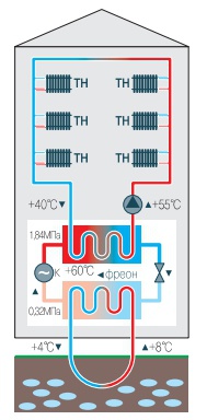

О тепловых насосах в журнале «С.О.К.» уже были публикации. Это тип климатического оборудования, который позволяет утилизировать и перемещать тепло от любого источника с температурой выше –4°С к потребителю, нуждающемуся в обогреве. Обычно тепло внутри здания перемещается посредством кольцевого контура, в котором циркулирует вода. Из контура тепло извлекается при помощи теплых полов или фанкойлов.
Принцип работы геотермального теплового насоса достаточно прост. GHP включен в два контура. Первый— это кольцевой контур внутри здания, в который подается тепло для обогрева здания. Второй контур — это подземный контур-теплообменник. Этот контур прокладывают под землей (на глубине 2 м и более), на дне озер или рек, закладывают в скважины глубиной 30–100 м. Контур представляет собой трубу (шланг), внутри которого в зависимости от условий циркулирует вода либо вода с добавлением антифриза.
Протяженность контура колеблется от нескольких десятков до нескольких сотен метров. В редких случаях геотермальная система функционирует по открытому циклу, когда вода забирается прямо из водоема или из подземного (артезианского) источника. Однако такие системы редки, их недостатки вполне понятны — во-первых, сложно получить формальное разрешение на функционирование такой системы, во-вторых, использование неподготовленной воды ведет к быстрому износу оборудования и частым профилактическим ремонтам.
На глубине закладки контура в 1,5–2 м температура круглый год остается стабильной. Это определяет стабильность работы всей системы. В районах с более холодным климатом эта глубина несколько больше, но тоже относительно невелика. Вода проходит по внешнему контуру, принимая температуру среды, поступает в тепловой насос.
В случае работы на обогрев, тепловой насос, как обычный холодильник, с помощью компрессора и хладагента аккумулирует это тепло и передает его внутреннему контуру, повышая температуру воды в нем до 50–55°С. В случае работы в кондиционном режиме, или при избытке тепла внутри здания, происходит обратный процесс, и избыточное тепло сбрасывается во внешний контур.
Таким образом, для работы отопительной системы используется дармовое низкопотенциальное тепло. В этом и есть залог высокой эффективности геотермальной теплонасосной системы. Для нормальной ее работы необходима электроэнергия только для питания компрессора теплового насоса и циркуляционного насоса. В общем виде, в зависимости от условий, температуры грунтового источника затраты электричества составляют 1 кВт на получение 3–5 кВт тепловой энергии.
