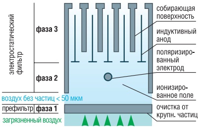

Как работает фильтр CRYSTALL FS?
Работа фильтра CRYSTALL FS построена на принципе взаимного притяжения электрических зарядов противоположной полярности. Проходя через первую секцию фильтра, различные частицы, содержащиеся в воздухе, пересекают электрическое поле, которое сообщает им положительный заряд (фаза 2). Во второй секции заряженные частицы оседают на пластинах с отрицательным зарядом (фаза 3). Таким образом воздух, проходя через фильтр, очищается:
  • фаза 1— префильтр, задерживаются частицы более 50 мм;
  • фаза 2— ионизирующее поле с поляризованным электродом (частицы получают отрицательный заряд);
  • фаза 3— окончательная очистка воздуха, частицы притягиваются к сборным пластинам сильным индукционным магнитным полем (см. рисунок).
