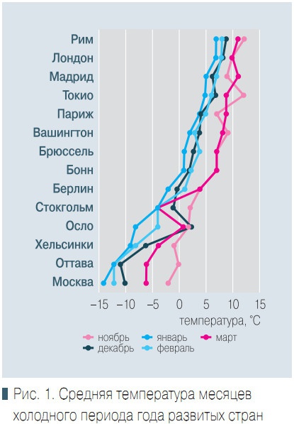

Рис. 1. Средняя температура месяцев холодного периода года развитых стран

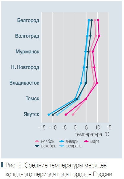

Рис. 2. Средние температуры месяцев холодного периода года городов России

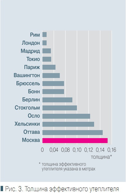

Рис. 3. Толщина эффективного утеплителя

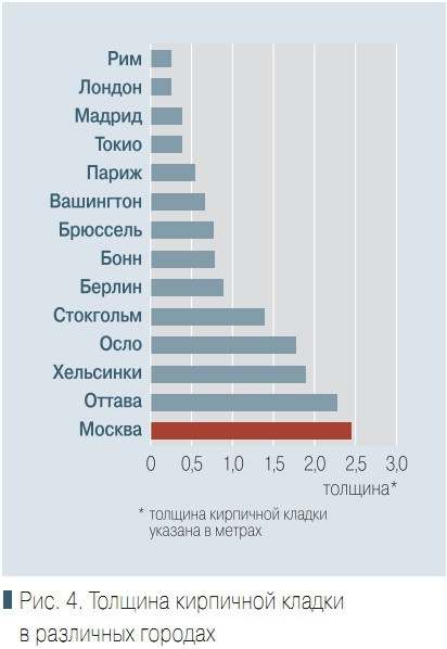

Рис. 4. Толщина кирпичной кладки в различных городах

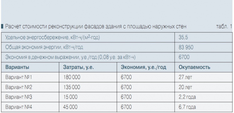

Табл. 1. Расчет стоимости реконструкции фасадов здания с площадью наружных стен
Средние температуры месяцев холодного периода года для столиц основных развитых стран мира приведены на рис. 1, а также средние температуры месяцев холодного периода года ряда городов России — на рис. 2. Достичь повышения эффективности использования тепловой энергии можно за счет сокращения стоимости энергии, снижения бюрократического давления, повсеместного внедрения высоких технологий, наведения порядка в ЖКХ, поиска и перехода на альтернативные источники энергии, борьбы с монополизмом и др.

Уменьшение потребления тепла домами в холодный период года приведет к сокращению оплаты потребителем затрат согласно счетчику, что выгодно и конкретному человеку, и государству. Проведены расчеты толщины утеплителя в наружной стене на основе величины требуемого значения сопротивления теплопередаче согласно нормам [2], при которых теплопотери через стену равны для климатических условий некоторых городов мира.
Результаты расчетов показывают (рис. 3), что в Москве необходимо применить значительно более толстый слой тепловой изоляции, чем в остальных столицах. (Толщины приведены без округления до толщины утеплителя, выпускаемого заводом изготовителем, для утеплителя с коэффициентом теплопроводности 0,05 Вт/(м2·°С).
В развитых западных странах, где зимы гораздо теплее наших, толщина стены здания в основном определяется прочностными показателями, а в России теплотехническими. Чтобы уравнять российские теплопотери с французскими, на примере Москвы и Парижа, толщина стены из кирпича без применения эффективного утеплителя при расчетах по нормам [2] должна стать соответственно 2,4 м и 0,5 м— рис. 4.

Для всех перечисленных систем внимание уделяется оборудованию. Для примера приведем расчет вариантов внедрения энергосберегающих мероприятий после проведенного энергоаудита здания при реконструкции фасадов здания. Варианты реконструкции фасадов здания с площадью наружных стен 1500 м2:
Вариант №1: Укрепление, новая штукатурка, окраска и т.д., включая тепловую изоляцию.Затраты 120 у.е./ м2, или 180 тыс. у.е.
Вариант №2: Установка новых наружных плит, включая тепловую изоляцию. Наружные стены изолируются 100 мм изоляцией, снижая коэффициент теплопередачи с 0,8 Вт/( м2·°С) до 0,3 Вт/( м2·°С). Затраты 90 у.е./ м2, или 135 тыс. у.е.
Вариант №3: Условия варианта №2, но без установки новых наружных плит. Затраты 15 тыс. у.е.
Вариант №4: Условия варианта №1, но без сложного и детального ремонта фасада. Затраты 45 тыс. у.е. Результаты расчетов занесены в табл.1.
Отсюда можно сделать вывод, что дополнительная изоляция наружных стен вместе с детальным ремонтом фасадов здания неприбыльна, если учитывается только вопрос энергосбережения. Но если фасады необходимо обновить в любом случае, то выгодно вложить дополнительные средства в теплоизоляцию фасадов здания, и тогда прибыльность увеличится в зависимости от выбранного метода теплоизоляции.
