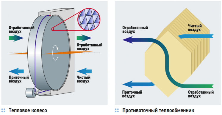

Противоточный или роторный теплообменник?
В противоточном теплообменнике, который также называется пластинчатым, отработанный и приточный воздух проходят навстречу друг другу. Пластины передают теплоту. Если они сконструированы в виде проницаемых для влаги мембран, то позволяют рассеивать дополнительную влагу, но этот процесс не регулируется. Для большинства устройств с энтальпийными (конденсационными) методами теплопередачи в дополнение к сливу конденсата необходимо обеспечить защиту от обледенения.
Однако, если нет защиты от замерзания, основанной на измерении влажности отработанного воздуха, вентиляция может работать только в качестве системы вытяжного воздуха без рекуперации тепла, если наружные температуры слишком низкие.
Во вращающемся теплообменнике отработанный воздух проходит через верхнюю часть ротора. Большая поверхность алюминиевых рёбер нагревается, в то же время вода конденсируется на рёбрах. При вращении ротора нагретые и влажные алюминиевые рёбра пронизывают нижний поток приточного воздуха и снова охлаждаются. Нейтральная зона в воздушном потоке предотвращает перенос запахов. Регулирование влажности происходит по физическому принципу конденсации, а также по регулировке скорости вращения ротора.
