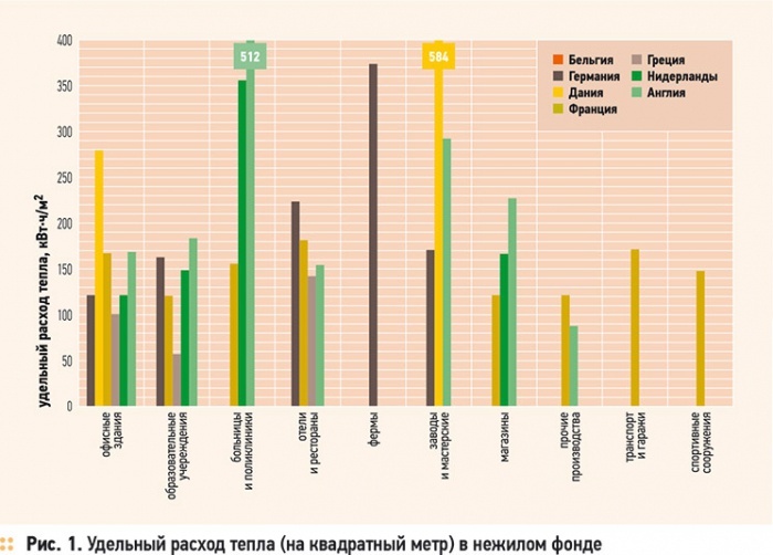

Любой попытке оптимизации энергетической эффективности должна предшествовать оценка потенциала экономии. На графике (рис. 1) европейского исследования [1] представлено сравнение различных типов зданий нежилого фонда в отношении потребления энергии отопления. Даже если в связи с недостаточной информацией из отдельных стран-членов ЕС эти данные не могут претендовать на полноту, все же на основании имеющихся потенциалов можно прийти к определенному заключению: к примеру, отчетливо видно, что в Нидерландах потребность в энергии отопления почти в три раза больше чем в Германии.

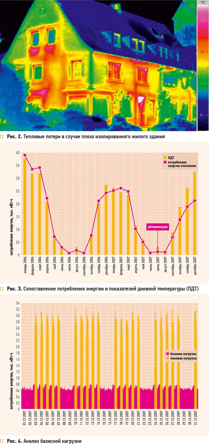

Например, как показано на рис. 2, с помощью тепловизионных камер можно визуализировать тепловые потери здания, чтобы таким образом прийти к выводу относительно экономии в результате оптимизированной теплоизоляции.
Системы управления зданием (СУЗ), такие как CentraLine Arena, могут помочь в получении конкретных показателей расхода тепла и с помощью нормирования обеспечить их сопоставимость: например, чтобы добиться лучшей сопоставимости расходов на отопление в различные месяцы года, можно на основании показателя дневной температуры сравнить влияние атмосферных условий на стоимость отопления. Запротоколированные системой СУЗ показатели расхода тепла позволяют также провести простое сравнение «до и после»: при этом эффективность мер оптимизации может быть прослежена непосредственно и без каких-либо сомнений. В нижеследующем примере (рис. 3) можно увидеть четкое снижение расхода энергии отопления почти на 30 % после выполненной оптимизации.

Собираемые системой СУЗ данные предоставляют важную информацию о потенциале оптимизации в процессе эксплуатации агрегатов, где подключенные системы обеспечивают автоматизацию предварительной обработки и распределения данных, создавая этим основу для принятия решений в квазиреальном масштабе времени. При этом, естественно, используются различные формы анализа, например:
  • анализ базисной нагрузки, позволяющий сделать выводы относительно значений потребления для периодов незанятого здания (рис. 4);

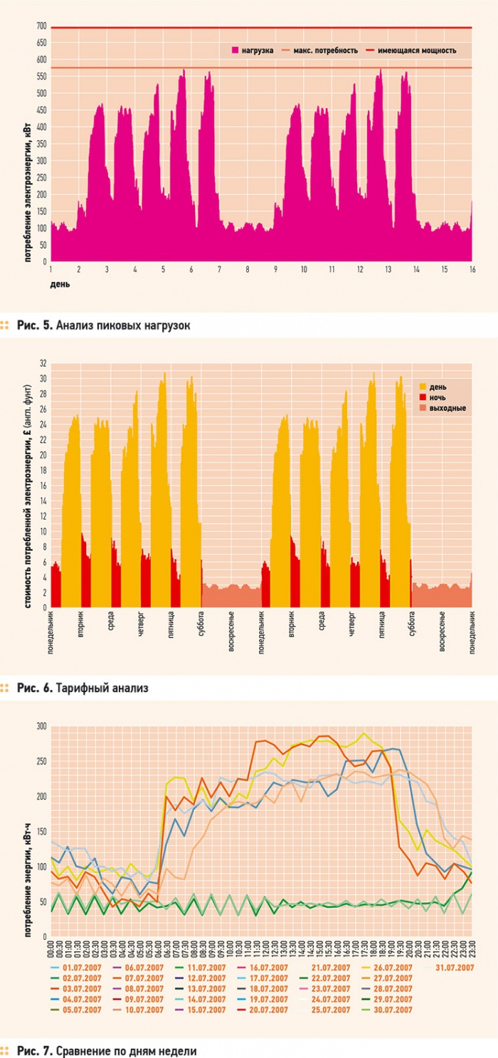

  • анализ пиковых нагрузок, позволяющий сделать выводы относительно пиков нагрузки, например, у потребителей электроэнергии (рис. 5);
  • различные виды тарифного анализа, где на основании данных потребления анализируются последствия изменения тарифа поставщиком электроэнергии (рис. 6);
  • различные направления сравнительного анализа, например: колебания потребления в различные дни недели или в различных зданиях (рис. 7).

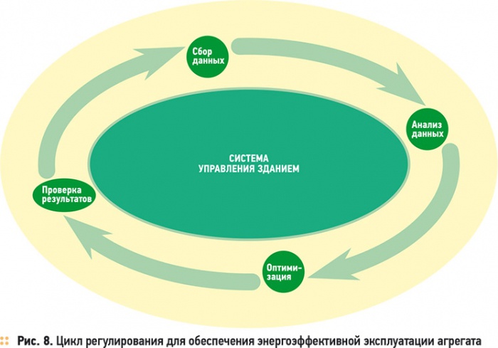

Энергетически эффективная и, таким образом, экономная эксплуатация установок является «циклом регулирования» (рис. 8), в котором системы управления зданием (СУЗ) играют центральную роль:
1. Сначала должны быть собраны данные потребления энергии и другие эксплуатационные данные агрегата с тем, чтобы обеспечить принятие решений, исходящих из реальной ситуации. Роль системы СУЗ при этом выходит за рамки чистого сбора данных. В большинстве случаев она действует также как промежуточное запоминающее устройство, в котором сохраняются и агрегируются данные, а также как «распределитель данных» для предоставления желаемых данных различным пользователям через дистанционный доступ. Этими пользователями могут быть, как люди (например, сервис-партнеры), так и компьютеры, производящие дальнейшую обработку данных.
2. Исходные данные обрабатываются (автоматически или вручную) для того, чтобы обеспечить качественную и количественную оценку потенциала оптимизации. Автоматическая обработка при этом может производиться самой системой СУЗ или подключенной специализированной системой энергетического менеджмента. Поскольку инструмент анализа должен использоваться различными пользователями, здесь также желательно обеспечить дистанционный доступ, например, через браузер Интернета.
3. Если по результатам обработки данных была установлена потребность в оптимизации, то она может быть выполнена непосредственно через дистанционный доступ СУЗ с использованием браузера, исключая при этом необходимость выезда на объект.
4. Результаты выполненной оптимизации, естественно, обязательно подлежат проверке. Для этого СУЗ должна снова собрать и проанализировать данные, сравнивая их с предыдущим состоянием.
