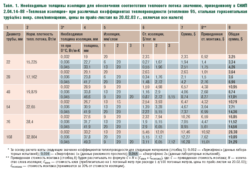

Табл. 1
Табл. 1

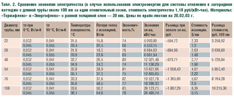

Табл. 2
Табл. 2

Необходимо тщательно взвесить и сравнить свои затраты на изоляцию до сдачи сооружения и последующую экономию средств после ввода его в эксплуатацию. В таблице 1 мы приводим сравнительную оценку реальной стоимости изоляции с разными коэффициентами теплопроводности (например «Термафлекс ФРЗ» и «Энергофлекс») для стандартной отопительной системы исходя из требований СНИП «Тепловая изоляция». В результате видно, что низкая стоимость «Энергофлекс» оборачивается необходимостью монтажа более толстого слоя, а в результате суммарная стоимость системы, изолированной более дорогим, на первый взгляд, материалом «Термафлекс ФРЗ» оказывается ниже.
Таблица 2 помогает оценить экономию энергоресурсов при применении материалов «Термафлекс ФРЗ» и «Энергофлекс» в случае выбора равных толщин на среднестатистическом загородном коттедже. Даже при сегодняшнем невысоком уровне цен на энергоносители (который, несомненно будет повышаться) и достаточно заметной разнице в цене, видно, что устанавливая более дорогой материал, заказчик уверенно может рассчитывать на окупаемость «дополнительных затрат» в течение 5–5,5 отопительных сезонов. Уже на шестой год эксплуатации заказчик начинает экономить деньги по сравнению с вариантом выбора более дешевой изоляции. Расчет произведен по программе «Термафлекс». Отвечая на самый популярный (по моей личной статистике) в России вопрос «сколько стоит?», мы рекомендуем сравнивать не просто розничные цены и оптовые скидки, а все затраты, связанные с монтажом, сервисом, возможностью товарного кредита, наличием на складе, техническими консультациями, а также, безусловно, репутацией фирмы, предлагающей свой продукт.
