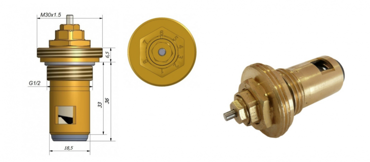

Компания  «Schlosser» хочет обратить внимание специалистов на внесение изменения в конструкцию термостатической вкладки Артикул 6030 00006.
Клапан терморегулирующий, встраиваемый 6030 00006 имеет устройство предварительной настройки пропускной способности для обеспечения расчетного распределения потока теплоносителя по всем отопительным приборам двухтрубной системы отопления. Теперь предварительная настройка клапана может производиться в диапазоне от "1" до "8".
С целью увеличить функциональность продукта была введена винтовая диафрагма, позволяющая расширить диапазон предварительной настройки. В предыдущей версии клапана не допускалась установка с интервалом менее 1.0. В новой версии данных ограничений нет, что способствует более точной настройке в соответствии с расчетным распределением потока. Цифра 8 соответствует нормальной (фабричной) установке. В положении 8 клапан полностью открыт.
