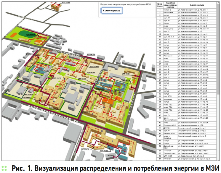

Основной энергетический университет в России — Национальный исследовательский университет «МЭИ» — осознает свою ответственность перед студентами и перед обществом представлять собой пример передовой, наиболее эффективной организации в области энергосбережения, внедряющей и развивающей энергосберегающие технологии. Несмотря на то, что в МЭИ регулярно проходят энергетические обследования (рис. 1) [1, 2] и были реализованы многие меры по повышению энергоэффективности, теплозащитные характеристики всех зданий кампуса находятся довольно далеко от характеристик «пассивного дома» или зданий с околонулевым потреблением энергии.

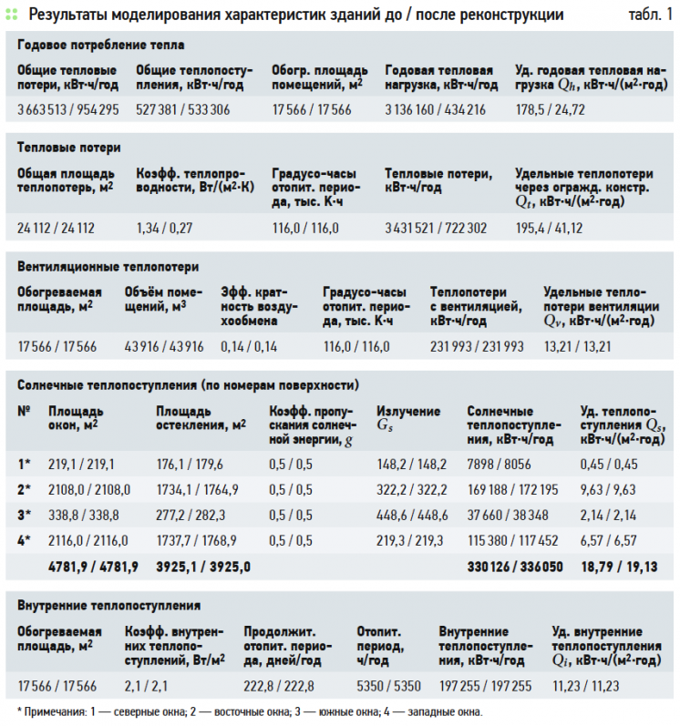

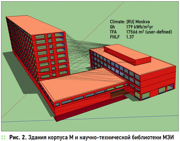

В настоящее время реализуется первый этап рассмотренной стратегии. В результате его выполнения на основе результатов энергетических обследований [1, 2] была построена математическая модель корпуса М и научно-технической библиотеки МЭИ (НТБ МЭИ) с помощью программы для трёхмерного моделирования designPH и программного обеспечения для проектирования пассивного здания PHPP [6, 7]. Модель корпуса М и НТБ МЭИ представлена на рис. 2.
Результаты моделирования зданий в существующем состоянии (до реконструкции) приведены в табл. 1.

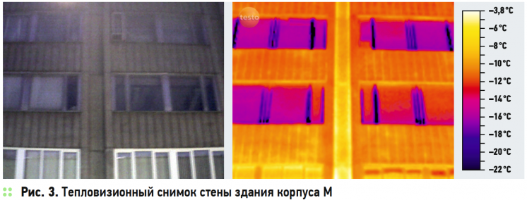

Энергоаудит показал, что здания корпуса М и НТБ МЭИ имеют значительные тепловые потери. Были проведены тепловизионные обследования этих зданий (рис. 3), выявившие температурные дефекты ограждающих конструкций (стен и окон). Таким образом, в первоочередном порядке необходимо устранить найденные дефекты, увеличить толщину теплоизоляции стен и заменить ряд окон на энергосберегающие.

Как показали результаты моделирования, реализация рассмотренной стратегии энергосбережения и реконструкции зданий корпуса М и НТБ МЭИ позволяют снизить удельный расход энергии на отопление с 179 до 25 кВт·ч/(м²·год).
Результаты матмоделирования характеристик энергопотребления зданий после реконструкции приведены в табл. 1.
