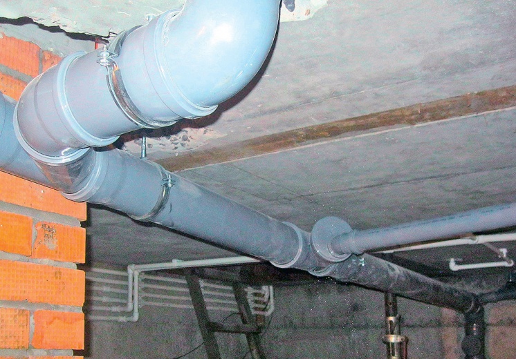

Чаще всего к авариям в системе канализации приводит не то, что в ней течет, а недостатки самих составляющих элементов этой системы. Регулярное проявление органических пробок в трубах может говорить о том, что система изобилует лишними поворотами. Следует помнить, что проектирование канализации с лишними крутыми «загогулинами» (например — прямыми углами) чревато будущими проблемами со свободным оттоком продуктов человеческой жизнедеятельности.
Одним из простых способов избежать подобных казусов является удваивание количества поворотов в трубных системах с одновременным увеличением их углов до величины, превышающей 130°.
Чаще всего к авариям в системах канализации приводит не то, что в них течет, а недостатки самих составляющих элементов этой самой системы. Например, регулярное проявление органических пробок в трубах может говорить о том, что система изобилует лишними поворотами
Проблемы могут возникать и из-за канализационных стоков, неграмотно смонтированных не только в плане резких поворотов, но и при неверно выставленных углах уклона труб. «Автоматическое» (то есть самотечное) освобождение труб от поступающих в них фекалийных и прочих водных составов возможно только при соблюдении определенных условий. Например, если при прокладке системы канализации в проект заложены трубы диаметром 10 см, уклон имеет смысл сделать 3-4 %. При этом предостережем от излишнего «рвения» в повышении уклона. Несомненно, с чисто инженерной точки зрения выставление уклона более рекомендуемого приведет к большей «шустроте» освобождения системы от смываемых и сливаемых комбинированных по составу масс, однако при этом мы получаем дискомфорт для пользователя сделанной нами «реактивной» системы канализации, а именно повышенный уровень шума. Кроме того, по опыту специалистов, при большом уклоне жидкость по трубе утекает хотя и быстро, но твердые составляющие могут застрять. То есть и малый уклон, и большой в результате могут привести к засору трубы. Для большей конкретизации приведем и другой подход (более сложный, но и более точный) для выбора уклона трубы. Если последняя имеет диаметр 110 мм, уклон лучше делать точно 20 мм/м.

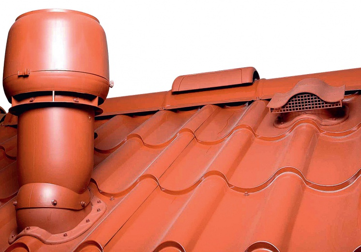

Теперь, как было проанонсировано в части статьи, где шла речь об аэрационных клапанах, переместим внимание «снизу вверх», а другими словами — поговорим о вентиляции стояка канализации. Напомним, что система канализационной вентиляции призвана нивелировать разрежение воздуха, имеющее место при «сдергивании» воды в унитазах. Кроме того, его наличие предупреждает покидание водой сифонных устройств, а заодно и гарантирует отсутствие в здании специфических запахов. Часто на вентиляционную трубу устанавливают дефлектор. Он необходим для увеличения давления в системах естественной вентиляции на устье вытяжных шахт. Усиление тяги происходит благодаря разрежению, возникающему при обтекании устройства наружными воздушными потоками. Разрежение, создаваемое дефлектором, и количество выбрасываемого в атмосферу воздуха зависят от скорости ветра.
Благодаря правильно обустроенной вентиляционной системе даже стоки, заполняющие всё сечение труб, не приводят к нарушениям внутреннего воздушно-водяного баланса канализационной системы. В идеале вентиляция обязана быть обеспечена во всех канализационных стояках. Но идеальными условиями можно похвастаться не всегда — например, когда никак не получается вывести вентиляционные трубы за пределы крыши «на свежий воздух». В такой ситуации можно задействовать общую широкую вентиляционную трубу — к ней и подключается канализационный стояк.
«Правильная» канализация в деталях. 11/2014. Фото 5
Небольшое отступление — в профессиональной литературе встречаются разные мнения о дефлекторах. Например, существует мнение [1], что дефлекторы могут в реальных условиях нарушить работу канализационной вентиляции. Дело в том, что в соответствии со СП 40-107-2003 «Проектирование, монтаж и эксплуатация систем внутренней канализации из полипропиленовых труб» стояк следует выводить выше кровли здания на 0,150,3 м. При этом установка дефлекторов (типа «грибок») неприемлема. И требования эти вовсе не случайны.
Если проанализировать работу вентиляции в зимнее время, то можно увидеть, что относительно теплые вытяжные части канализационных стояков в значительной степени покрываются инеем и даже могут тотально им перекрываться. При этом стояк подвергается закупорке, и вентиляция прекращается полностью. Это, в свою очередь, приводит к «срывам» сифонов сантехприборов, отчего в помещениях появляются неприятные запахи. Интенсивность образования при этом на трубе инея прямо пропорциональна высоте вытяжной части стояка, расположенного над уровнем кровли. И по мере роста выбранной высоты (и, соответственно, способности трубы, возвышающейся над кровлей, отдавать тепло) степень обмерзания этой трубы возрастает. Дефлекторы также способствуют обмерзанию вентиляционной части канализационных стояков. А вот уменьшение теплопередающей поверхности трубы (ее укорачивание над кровлей) обмерзание эффективно предотвращает. Указанная в нормативе высота наружного сектора вентиляции стояка канализации мала для того, чтобы на ней «вырос» иней, но зато вполне достаточна для организации эффективной гидроизоляции в месте прохода трубы через кровлю. При этом, предвидя вопрос о снежных заносах, можно утверждать, что бояться их не стоит, так как теплая труба сама делает вокруг воронку, растапливая окружающий снег. Через эту воронку и проходит воздух в канализационный стояк.
Явной ошибкой можно назвать подход, в соответствии с которым допускается вывод стояка прямо на чердак. Если люди живут в таком здании зимой, то они получат, во-первых, иней на подкровельных конструкциях, и как следствие — сырость, а во-вторых — неприятный запах.

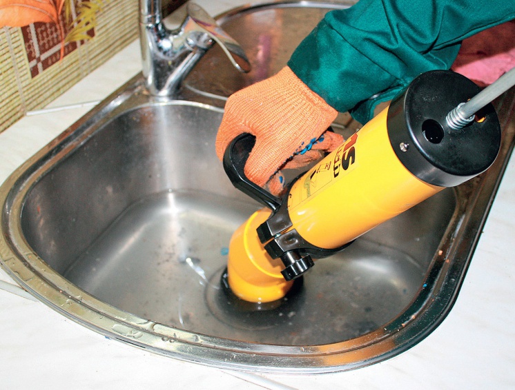

При периодической очистке труб канализации от жира, а также в целях ликвидации неприятных выделений в воздух применяются составы, в которых присутствуют ферменты — ускорители биохимических процессов. Благодаря им распад органики, накапливающейся в канализационных системах и осложняющей отвод водных масс, происходит быстрее. Данный метод обеспечивает почти тотальную ликвидацию жира из канализации ориентировочно за треть суток. По этой причине специалисты рекомендуют «запускать ферменты» ближе к ночи — тогда с рассветом канализационные трубы станут «как новенькие».

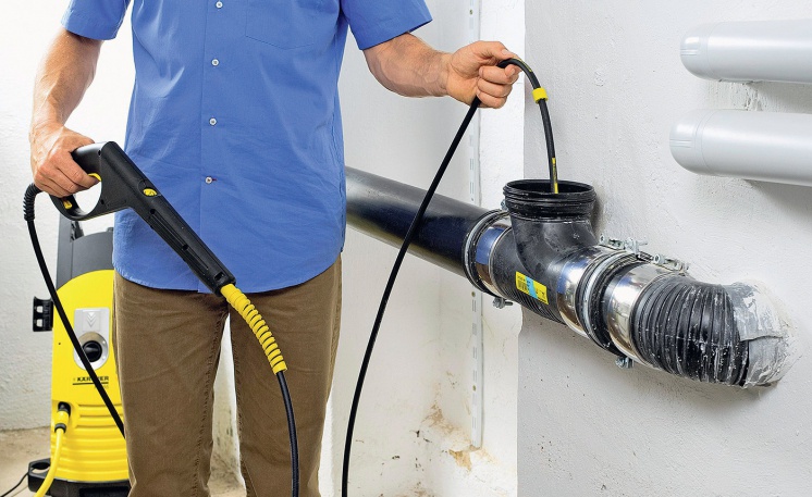

Есть ещё один способ освобождения канализации от ненужных настенных наслоений. Это промывка труб гидродинамическим методом. Эффективность у него весьма высокая. Очистка труб производится особой гидродинамической техникой. Засоры «пробиваются» за счет высокой энергии потоков воды, в виде тонких струй вырывающихся из насадок устройств. При этом специальный шланг опускается в трубу прочистки или ревизии. В том случае, если прочистных либо ревизионных входов в системе нет, то введение шланга производится, например, в сливное отверстие раковины. Давление гидродинамическая техника создает весьма высокое, но, как ни странно, воды при этом потребляет довольно скромное количество. То есть, особых подводящих воду коммуникаций для использования оборудования не потребуется. Даже в том случае, если стоит задача вычистить протяженные канализационные участки, в качестве источника воды вполне подойдет рядовой водопроводный кран. Гидродинамический способ подойдет для прочистки обоих видов канализационных труб, как фекальных, так и жировых.
Кстати, возвращаясь к вопросу о прочистных отверстиях и ревизиях. Их отсутствие можно назвать уязвимостью канализации. Лучше их предусмотреть, причем не в местах изменения направления прокладки канализационных труб. Канализационные ревизии необходимо обеспечить после каждых 15 м коммуникаций. При этом трубы, на которых они предусматриваются, должны иметь диаметр не менее 100 мм. И второе правило — ревизии следует стараться делать перед каждой сменой направления трубы, лежащей горизонтально.

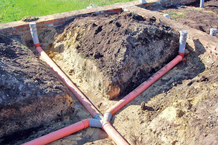

Теперь настало время поговорить об ошибках при монтаже наружного сегмента канализации. Наиболее банальная ошибка заключается в «неучете» уровня промерзания почвы. И грешат этим подчас даже «профессиональные» прокладчики. Обратившись к СНиП 2.04.03-85 «Канализация. Наружные сети и сооружения», пункт 4.8, мы увидим, что там «черным по белому» написано: «Наименьшую глубину заложения канализационных трубопроводов необходимо принимать на основании опыта эксплуатации сетей в данном районе. При отсутствии данных об эксплуатации минимальную глубину заложения лотка трубопровода допускается принимать, для труб диаметром до 500 мм — на 0,3 м менее большей глубины проникания в грунт нулевой температуры, но не менее 0,7 м до верха трубы, считая от отметок поверхности земли или планировки...».
Какой же вывод это позволяет сделать? Для Московской области самая малая возможная глубина прокладки канализационных труб составляет 1,1-1,2 м с учетом особенностей зависимости от грунтов. Хотя, как утверждают специалисты [1], имеющие опыт прокладки коммуникаций в этом регионе, такая глубина — перебор. То есть, вполне достаточной глубиной для монтажа неутепленных канализационных выпусков станет уровень от 600 мм (выход из здания) и ниже от поверхности грунта. •
