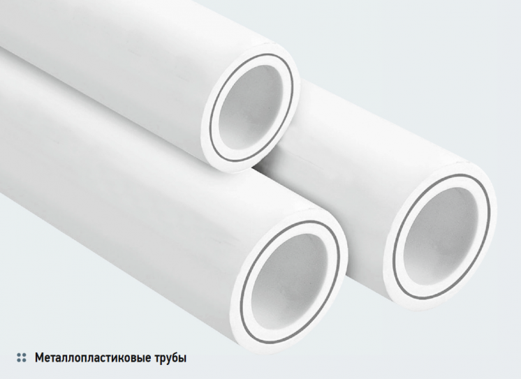

Полипропиленовые трубы бывают двух типов: армированные (многослойные) и неармированные (однослойные). В первом случае труба состоит из двух пластов полимера, между которыми расположен армирующий материал из стекловолокна или фольги. Он может размещаться ближе к лицевому или внутреннему слою полипропилена. Такое строение сдерживает линейное удлинение при воздействии высоких температур. Во втором варианте изделия изготовлены из монолитного полипропилена без дополнительных слоёв и уплотнений. Существуют различные виды неармированных труб для применения в разной среде: PP-H, PP-B, PP-R, PPs.
Металлопластиковые трубы состоят из трёх слоёв, где между двумя полимерными материалами расположен армирующий слой из фольги. Есть три вида пластика, которые применяют при изготовлении данного вида труб: термостойкий полиэтилен, сшитый полиэтилен, полипропилен. Кроме того, различают изделия по типу сварочного шва: внахлёст или встык. Во втором случае применяется более плотная фольга, что повышает её эксплуатационные характеристики. Их используют при организации систем отопления и ГВС.

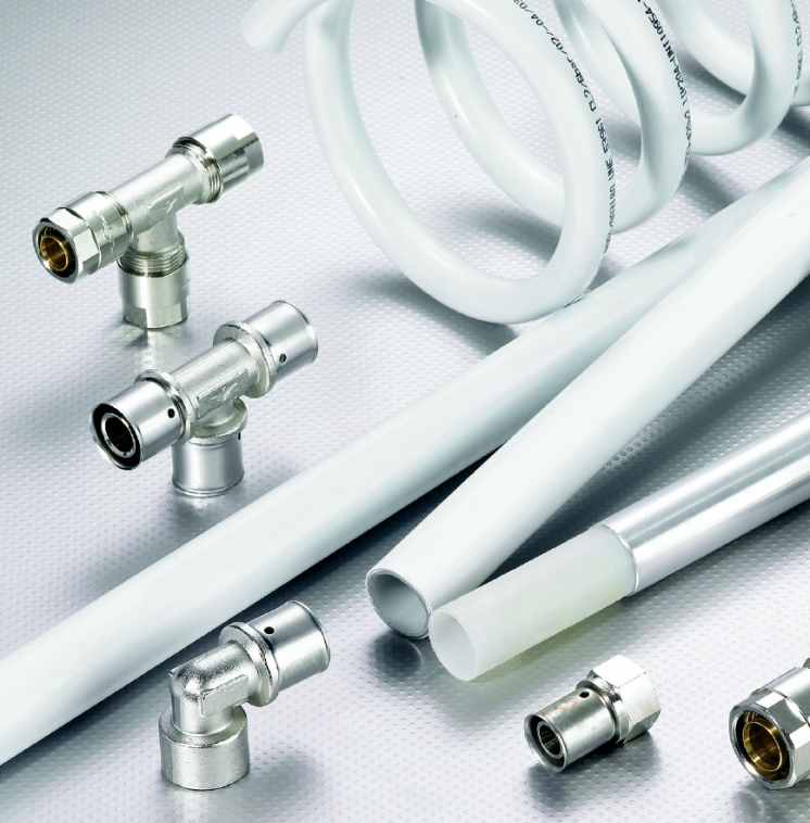

Для монтажа металлопластиковых труб не требуется сварочное оборудование, но без специальных инструментов всё же не обойтись. Для деления на отрезки нужной длины понадобятся специальные ножницы разного диаметра, а восстановить деформированные участки изделия поможет калибратор.
Согнуть трубу под нужным углом без повреждений можно с помощью пружины. Наружная пружина позволяет работать с изгибом длинных отрезков арматуры. Она защищает от случайного излома трубы и её внутреннего алюминиевого слоя во время приложения ручного усилия в процессе монтажа. Пружина позволяет равномерно распределять усилие и обеспечивает плавный эстетический поворот на требуемый угол.
Монтаж системы металлопластиковых труб осуществляется с применением как прессовых, так и обжимных фитингов. Пресс-фитинги дают более надёжное соединение, которое достигается путём прессования специальным инструментом и используется однократно. Обжимные фитинги особенно удобны для самостоятельной сборки, подойдёт обычный гаечный ключ. Их можно использовать многократно. Обжимные фитинги бывают различной конфигурации и назначения: патрубок, тройник, уголок и т.д.
