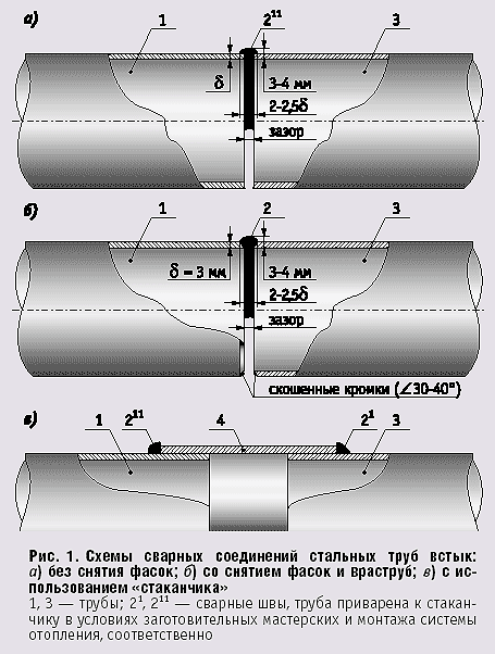

Крупные строительные организации для сборки стальных трубопроводов чаще всего пользуются сваркой (~2~).
При этом применяются как газосварка, так и электросварка. Эти высокопроизводительные способы соединения стальных трубопроводов очень широко применяются в трубопроводостроении. Однако они требуют высокой квалификации технического персонала, выполняющего монтажные работы, и специального сварочного оборудования, что в современных условиях ведения санитарно-технических работ доступно только крупным специализированным организациям.

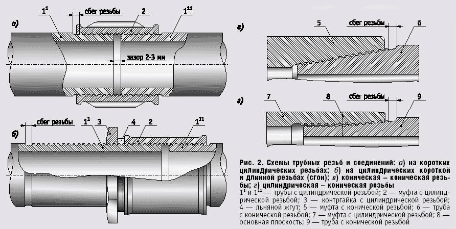

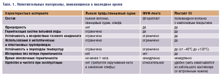

Поэтому малые предприятия предпочитают использовать для этих же целей стандартные соединительные части на короткой (~3~, а) и длинной (~3~, б) резьбах.
Основное требование к трубной резьбе заключается в том, чтобы нарезанная поверхность трубы была чистой и без заусенцев. При сборке труб на резьбе необходимо обеспечивать их соосность, а также прочность и плотность соединений. Герметичность резьбовых соединений стальных труб достигается главным образом заполнением уплотнительным материалом зазора между внутренней и наружной резьбами по всей их длине. Соединительные части или арматура должны навертываться на трубу с некоторым усилием, в противном случае необходимо подбирать другие соединительные части. Если не удается подобрать соединительные части, то следует, заменить трубу или нарезать на ней более полную резьбу. Соединительные части или арматуру необходимо навертывать на трубу до отказа, т.е. до заклинивания на сбеге. По окончании свертывания резьбу следует очистить, а с поверхности трубы и соединительных частей снять остатки уплотняющей пряди. Уплотнительные материалы, применяемые при сборке резьбовых соединений, не должны разрушаться при навертывании соединительных частей или арматуры на трубы, должны затвердевать в зазоре между резьбами без доступа воздуха в процессе эксплуатации и должны быть пластичными в течение всего срока службы отопительной системы. При использовании соединений типа «конус в конус» (см. ~3~, в) резьбу перед соединением смазывают минеральным маслом или олифой оксоль, применение дополнительного уплотнителя не требуется. Многолетняя практика показала, что в качестве уплотнительного материала для резьбовых соединений трубопроводов систем отопления при температуре теплоносителя до 100°С хорошо применять льняную прядь, пропитанную суриком или белилами, замешанными на натуральной олифе. Не разрешается применять пеньку и заменители натуральной олифы. Применение льна в качестве уплотнителя для резьбовых соединений другого типа (см. ~3~, а и б) объясняется тем, что его волокна длинны, тонки и в то же время прочны, поэтому лен плотно укладывается в углублениях резьбы и не разрушается при навертывании соединительных частей или арматуры. В последнее время появились и используются и другие уплотнительные материалы (табл. 1 ~5~) [1]. Эффективно и надежно соединять стальные трубы можно пайкой как простой, так и магнитной. Суть последней заключается в том, что наведением магнитного поля удается удерживать в зазоре между трубами твердые ферромагнитные частицы в процессе всего паячного цикла. При соединении трубопроводов враструб магнитной пайкой на соединяемые элементы трубопровода устанавливается магнит (~4~, а), который создает магнитное поле между раструбом и вставленной в него трубой.

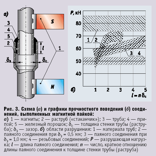

При этом магнитные силовые линии магнитного поля направлены поперек стыка. Это позволяет заполнить зазор между трубами железным порошком. Магнитное поле, удерживая наполнитель в зазоре, образует пористое кольцо. При нанесении сверху стыка (при вертикальном расположении трубопроводов) или рядом с ним (при горизонтальном расположении трубопроводов) и нагревании до расплавления пастообразного припоя удается, используя капиллярные силы за счет малого промежутка между частичками железного порошка, удерживать расплавленный припой в промежутке между трубами. Он пропитывает все пористое кольцо. И после охлаждения образует прочное паяное соединение стальных труб. Для обеспечения необходимого нагрева используется многопламенная кольцевая горелка. Она должна перемещаться вдоль оси стыкуемых труб. Особое внимание при этом следует уделять разогреву внутренней трубы. Он может контролироваться визуально по степени свечения ее поверхности. После начала усадки припоя горелка снимается. Как показывают исследования НИИ Мосстороя, прочность пайки в значительной степени зависит от правильности выбора величины зазора между спаиваемыми трубами и длиной паечного соединения (~4~, б). Применение магнитной пайки позволяет снижать вес трубопровода на десятки процентов за счет использования тонкостенных труб.

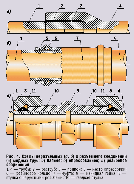

С этим, по всему, связана одна из причин, по которой пайка является одним из главных способов соединения медных труб между собой и соединительными частями. Правда, в этом случае неразъемное соединение ( ~13~, а) медных труб получается капиллярной пайкой, что нормируется в соответствующем своде правил [2]. К сожалению, cводов правил, в которых регламентировались бы соединения пластмассовых трубопроводов применительно к системам отопления, в Росси до сих пор нет. Поэтому следует воспользоваться имеющимися литературными данными.

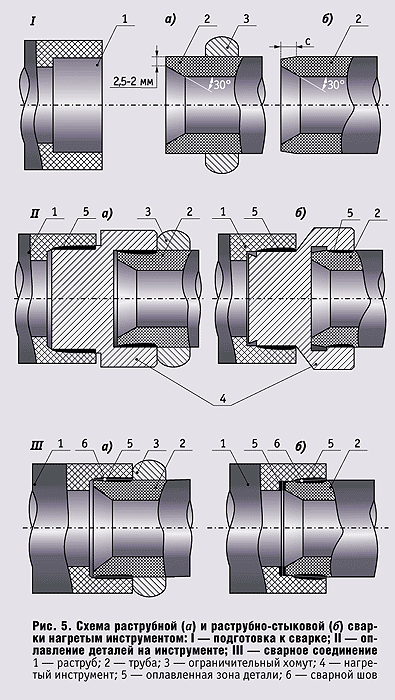

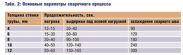

Сварка враструб основана [4] на сопряжении оплавленных поверхностей свариваемых деталей путем быстрого вдвигания конца одной трубы в раструб другой (~6~).
Для этого производится одновременное оплавление тонких слоев на указанных поверхностях нагревательным инструментом: внутренняя поверхность раструба оплавляется дорном, а наружная — гильзой. Для создания давления на сопрягаемых поверхностях труб внутренний диаметр гильзы принимается на 0,2–0,7 мм больше наружного диаметра дорна. Такое же соотношение рекомендуется для наружного диаметра трубы и внутреннего диаметра раструба (муфты). Поэтому в холодном состоянии конец трубы невозможно вдвинуть в раструб соединительной детали. При надвигании деталей на нагревательный инструмент излишний материал снимается кромками этого инструмента. Снятие небольшого поверхностного слоя является положительным фактом, так как при этом уменьшается опасность попадания загрязнений с поверхности детали в сварной шов и разрушается окисленный поверхностный слой детали. При снятии слоя значительной толщины увеличивается продолжительность нагрева деталей выше допускаемых пределов, что может привести к потере ими формоустойчивости, а также к образованию внутри трубопровода валиков из оплавленного материала, ухудшающих его гидравлические характеристики. Сварка производится при температуре на нагревательных поверхностях приблизительно около 270°С. При этом должны строго выдерживаться основные параметры сварки (табл. 2 ~9~).

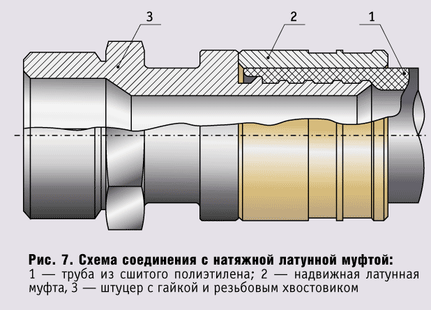

На ~7~ показано соединение для труб из сшитого полиэтилена РЕХ а, используемое шведской фирмой Wirsbo.
Для монтажа такого типа соединений используются резак (ножницы) для резки труб, инструмент для снятия внутренней фаски и заусенцев, клещи для расширения обжимного хомута и гаечные ключи для навинчивания гайки на болт.

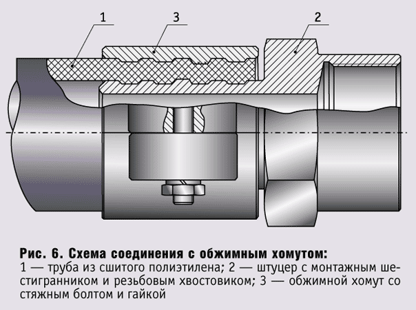

Для соединения труб из сшитого полиэтилена РЕХ а немецкая фирма REHAU предлагает неразъемное соединение, в котором обжим трубы на штуцере производится натяжной латунной муфтой (рис. 7).
На штуцер с кольцевыми выступами надевается предварительно расширенная труба, после чего с помощью специального устройства муфта надвигается до упора в бортик штуцера.
Аналогичное соединение с надвижной муфтой используется немецкой фирмой IVT для соединения как труб из сшитого полиэтилена, так и металлополимера. Для металлополимерных труб применяется надвижная муфта с большими внутренним и наружным диаметрами.
В неразъемном соединении труб из сшитого полиэтилена шведской фирмы Wirsbo, идентичной конструкции, вместо латунной обжимной муфты используется полиэтиленовая термоусаживающаяся муфта белого цвета.

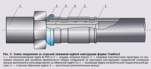

Многими фирмами для неразъемного соединения металлополимерных труб применяется конструкция со стальной обжимной муфтой (рис. 8).
С торца отрезанной МПТ снимается внутренняя фаска, внутрь ее вставляется калибр для выправления овальности, образующейся при резке. В откалиброванную трубу вставляется штуцер с надетыми на него резиновыми уплотнительными кольцами. Во избежание электрокоррозии в месте контакта торца металлополимерной трубы (алюминия) с металлической соединительной деталью устанавливается диэлектрическая прокладка. Для обжатия стальной муфты используются стандартные пресс-клещи с набором вкладышей с размерами, соответствующими имеющимся диаметрам труб.

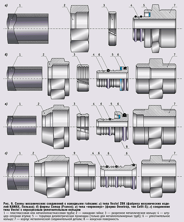

Различные фирмы предлагают механические соединения с накидными гайками (рис. 9).
Соединения (см. рис. 9, а–в) в качестве обжимающего трубу элемента имеют в своей конструкции разрезное металлическое кольцо, а в соединении (см. рис. 9, г) обжимающим является неразрезное кольцо — втулка. Соединения (рис. 9, а и г) изготавливаются московским предприятием ЗАО «Трубметаллокомплект».
При применении рассмотренных выше соединений следует убедиться в их совместимости, так как у разных фирм-изготовителей наружные диаметры и толщина стенок труб (даже для одинакового номинального давления) редко совпадают в пределах допустимых отклонений от номинальных размеров. В работе [6] также отмечается, что существует множество способов соединения трубопроводов отопления. Одним из высоконадежных и прогрессивных является способ соединения металлополимерных, полимерных, медных и нержавеющих труб с помощью пресс-фитингов двух основных видов, различающихся по типу соединяемых труб. Металлические трубы (медные и из нержавеющей стали) соединяются с помощью насаживаемого на трубу фитинга с внутренним уплотнительным кольцом. Как правило, такого вида фитинги изготавливаются из того же материала, что и труба. Металлополимерные и полимерные трубы соединяются с помощью конструктивно более сложных фитингов. В зависимости от способа соединения металлопластиковых труб, автор разделяет все фитинги на резьбовые (компрессионные) и пресс-фитинги. При использовании резьбовых фитингов фиксация трубы происходит путем ее сдавливания с помощью разрезного кольца и затягивающей гайки. При сборке соединения необходимы гаечные ключи, труборез, трубогиб и калибратор-фаскосниматель. К недостаткам резьбовых соединений относятся возможные ошибки при монтаже (недостаточно затянутая резьба) и большее, по сравнению с пресс-фитингами, количество деталей для сборки трубопровода. На монтаже таких фитингов требуется больше времени, а также тщательные контроль и обслуживание в процессе эксплуатации, т. к. затяжка обжимных гаек со временем ослабевает и может наступить разгерметизация соединения.

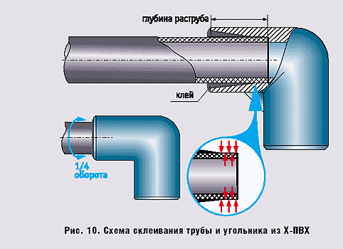

  3. Подгонку соединяемых элементов: чтобы проверить, хорошо ли подогнаны склеиваемые элементы, необходимо вставить конец одной трубы в раструб другой трубы (муфту) без клея (всухую). Труба должна свободно войти на 2/3 глубины раструба, а дальше с сопротивлением вплотную. (С такими рекомендациями согласиться нельзя, так как при определенном натяге [11] этого сделать будет не возможно. В таких случаях следует пользоваться мерительным инструментом.)
  4. Подготовку поверхности к процессу склейки: для очистки и предварительного смягчения необходимо очистить специальным растворителем соединяемые поверхности, используя при этом чистую ветошь.
  5. Нанесение клея: необходимо ровным слоем нанести клей на наружную поверхность конца одной трубы, пользуясь при этом специальным тампоном. Остальным количеством клея, который остался на тампоне, необходимо равномерно промазать внутреннюю поверхность раструба на другой трубе (муфты).
  6. Процесс склейки: после нанесения клея на оба соединяемые элемента, необходимо немедленно ввести трубу в раструб (муфту) до упора, затем, с целью получения лучшего контакта поверхностей, повернуть ее на 1/4 оборота. Соединяемые элементы необходимо прижать и держать в таком состоянии в течение одной минуты (~12~). При правильном склеивании вокруг места соединения должен появиться выдавленный тонкий валик клея.
