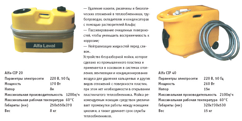

В системах отопления и ГВС применяют как разборные, так и паяные теплообменники Альфа Лаваль. Для промывки разборных теплообменников можно использовать как обычные методы промывки, так и системы безразборной мойки (СИП), в то время как для паяных — только безразборной. Компания Альфа Лаваль разработала специальные моющие, пассивирующие и нейтрализующие жидкости для промывки пластинчатых теплообменников. Безразборная мойка осуществляется в режиме циркуляции с помощью устройств безразборной мойки Альфа СИП20, СИП40, СИП75, которые могут подключаться как к самому теплообменнику, так и к подводящим трубопроводам.

  • Удаление накипи, ржавчины и биологических отложений в теплообменниках, трубопроводах, охладителях и конденсаторах с помощью растворителей Альфа;
  • Пассивирование очищенных поверхностей, чтобы уменьшить восприимчивость к коррозии;
  • Нейтрализация жидкостей перед сливом.
Устройство безразборной мойки, которое сделано из промышленного пластика и применяется в основном в системах отопления, вентиляции и кондиционирования воздуха для удаления кальциевых и других видов отложений с поверхности пластин, при этом нет необходимости в открывании пластинчатого теплообменника. Мойка рекомендуемым моющим средством увеличивает промежутки работы между моющими циклами, а также удлиняет срок службы теплообменников.
