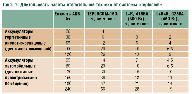

Табл. 1
Табл. 1

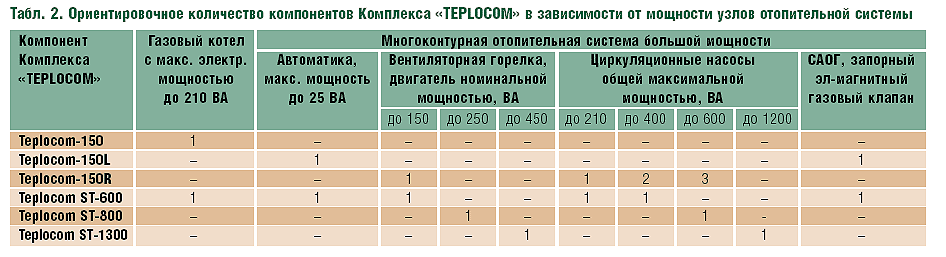

Табл. 2
Табл. 2

Количество бытовых мини-электрогенераторов в Комплексе не ограничивается. Время работы Комплекса "Teplocom-150L" - "Teplocom-150R" также зависит только от емкости АКБ и обеспечиваемой мощности отопительной системы (табл. 1).
Нужно помнить, что бытовые миниэлектрогенераторы не имеют функции стабилизации входного напряжения. Во избежание остановки работы отопительной системы при длительном ухудшении сетевого напряжения обязательно включайте в состав Комплекса "Teplocom" стабилизаторы сетевого напряжения "Teplocom ST" (табл. 2).
