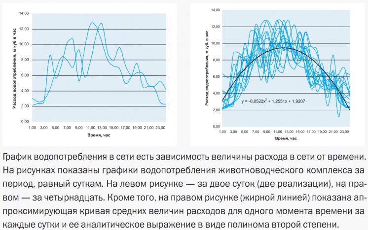

Оба графика на левом рисунке характеризуют режим водопотребления одного и того же объекта. Тем не менее, они различны по форме, их достаточно трудно представить в виде какой-либо закономерности, представленной математической формулой в аналитическом виде. Это объясняется тем, что вода в сети потребляется в случайном режиме, где в каждый последующий момент времени количественный и качественный состав потребителей воды отличается от предыдущего.

На правом рисунке можно заметить — чем больше реализаций, тем явственней прослеживается закономерность, которая в той или иной степени присутствует в любом случайном процессе и в процессе потребления воды, обусловленном жизнедеятельностью человека. Будь то производство, быт, любая другая сфера человеческого существования — везде потребление воды обусловлено распорядком человеческой жизни и деятельности.
Применительно к сельскому хозяйству такой распорядок существует в жизни сельского населения, в быту, в технологических процессах: при поливе, поении животных, кормоприготовлении, мытье, уборке, навозоудалении. Более того, этот распорядок повторяется ежесуточно, т.е. имеет периодичность, равную суткам, что мы и видим на рисунках. Вместе с тем этот распорядок немыслим без случайных отклонений, связанных с физиологией человека и животных, неравномерностью работы технологического оборудования, метеоусловий, времени года и многих других случайных обстоятельств.

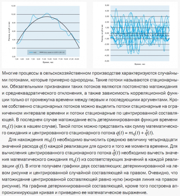

Действие двух факторов — распорядка и случайных нерегулярных отклонений от него — образуют такой сложный случайный процесс, в котором одновременно присутствуют периодическая, детерминированная, математически определенная составляющая и случайная составляющая, как бы наложенная на первую. Отсюда вытекает первый шаг в определении параметров и характеристик режима случайного потока водопотребления.
Необходимо отделить эти две составляющие друг от друга. Первая, детерминированная составляющая характеризуется обычными функциональными зависимостями. Вторая, случайная — вероятностными характеристиками, такими как математическое ожидание m, среднеквадратическое отклонение б-сигма, закон распределения вероятностей f, корреляционная функция k(ι). Математическое ожидание случайных величин определяется как их средняя величина.
Среднеквадратическое отклонение — как степень их разброса относительно матожидания. Закон распределения выражает математическую зависимость между случайной величиной и вероятностью ее появления. Корреляционная функция показывает изменение степени взаимосвязи, влияния переменной случайной величинына последующие свои значения, приобретаемые с увеличением промежутка времени ι. Математическую обработку результатов измерения расхода проведем с помощью программы MS Excel.

3. Используя оператор автоматического расчета по строке, вычисляем зависимость оценки математического ожидания от времени для суточного периода — детерминированную составляющую: Mqj = (t1; t2; … tj; … tn).
4. Активизируем следующую нижнюю ячейку в первом столбце. В окне «Мастер функции» набираемвыражение для вычисления разности значения первой ячейки первого столбца массива исходных данных и первой ячейки значений математического ожидания. Производим вычисление значения центрированной составляющей для первого момента времени первых суток.
5. Используя оператор автоматического расчета по столбцу, вычисляем значения центрированных составляющих случайного потока водопотребления для первых суток.
6. Используя оператор автоматического расчета по строкам, вычисляем значения центрированных составляющих случайного потока водопотребления для всех суток.
7. С помощью команды «Вставка функции» выбираем в окне «Мастер функции» операторы определения «МАКС» и «МИН» и в предварительно активизированных ячейках из массива значений центрированной составляющей находим максимальное и минимальное значения этого массива.

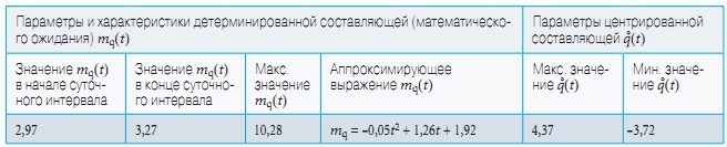

8. Используя полученные значения, с помощью команды «Мастер диаграмм» строим графические зависимости детерминированной составляющей — матожидания и центрированной случайной составляющей в функции времени. На графике матожидания с помощью правой кнопки мыши и окна «Формат рядов данных…» активизируем окно «Линия тренда», в котором выбираем тип аппроксимирующей кривой (в нашем случае «Полиноминальная степени 2») и опцию «показывать уравнение на диаграмме». Получаем аппроксимирующую кривую детерминированной составляющей и ее аналитическое выражение.
С помощью приведенной части методики при разделении потока на две составляющие были получены первые параметры и характеристики режима водопотребления как случайной функции.
