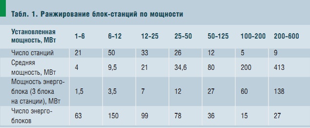

Табл. 1. Ранжирование блок-станций по мощности

1. Блок-станции
«Блок-станциями» в России называются промышленные (и муниципальные) электростанции, которые могут работать параллельно с энергосистемой. Таких электростанций 137. Их общая мощность почти 8000 МВт. Если блок-станции ранжировать по мощности (табл. 1), то можно оценочно определить мощность и количество энергоблоков малой мощности, которые могут быть востребованы для замены старого оборудования на этих станциях, коэффициент использования топлива на которых значительно выше, чем в энергосистемах.
