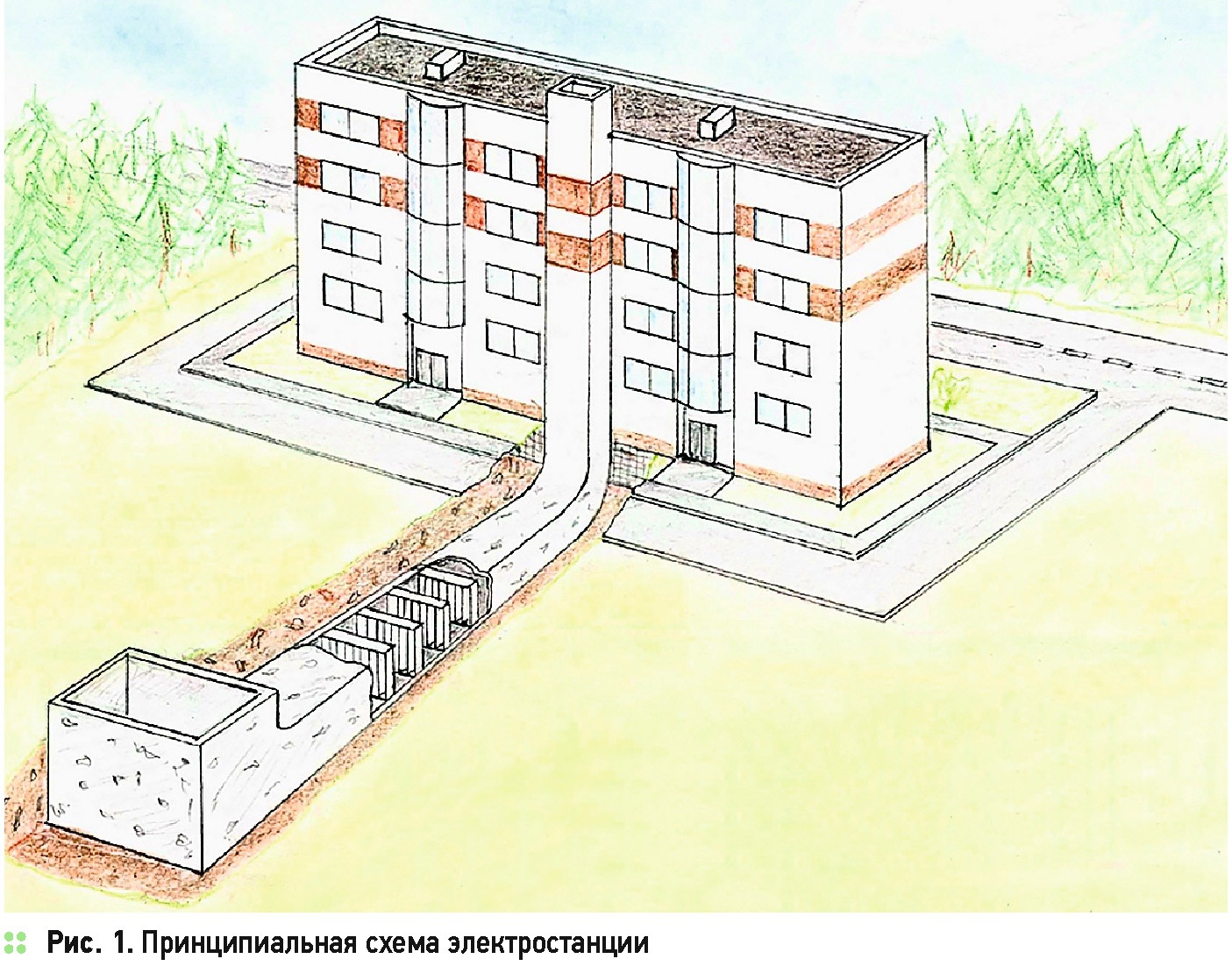

На рис. 1 представлена схема соответствующей принципу электростанции в варианте электроснабжения жилого дома. Назовём её «аэроэлектростанция» (АЭЭС).

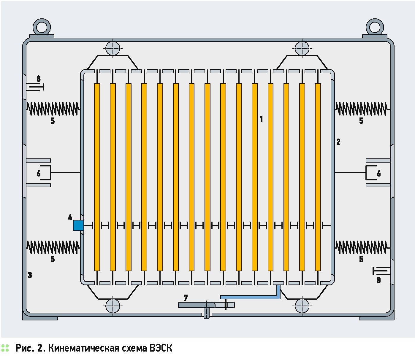

По формуле мощности вращательной ВЭС Nв = 0,29 Sв V3 получим Nв = 20,3 кВт. Неплохо, но возможно и больше. Для этого в горизонтальном воздуховоде необходимо разместить ветроэлектростанцию принципиально нового типа (ВЭСК) — с преобразователем кинетической энергии воздушного потока в виде «решётчатого крыла», совершающего возвратнопоступательное движение в плоскости поперечного сечения воздуховода.
На рис. 2 представлена кинематическая схема ВЭСК. Здесь 1 — группа аэродинамических пластин с аэродинамическими профилями сечения (далее — планы), установленных со свободой поворота вокруг своих продольных осей в подвижной раме 2 (далее — импеллер).
Импеллер опирается на корпус 3 через линейные кинематические пары, обеспечивающие ему возможность движения в плоскости корпуса. Планы 1 соединены между собой кинематической связью 4, которая обеспечивает их синхронные повороты на одинаковые углы относительно рамы импеллера, подвешенного в резонансном подвесе 5 и кинематически соединённого с электрогенератором 6.
Изменение углов атаки планов осуществляется механизмом 7. Амплитуда колебаний импеллера ограничивается демпферами 8. Представленная кинематика ВЭСК защищена патентом РФ №2338923. О наличии действующих мировых аналогов неизвестно.
