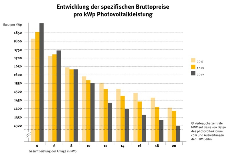

Союз защиты прав потребителей Федеральной земли Северный Рейн-Вестфалия опубликовал справку о стоимости малых солнечных электростанций и доходности проектов микрогенерации.
На графике выше показана стоимость солнечных электростанций «под ключ», то есть включая монтаж, за киловатт в зависимости от мощности (она обозначен на горизонтальной шкале).
Солнечная электростанция мощностью 4 кВт стоит 1900 евро за кВт, а 20-киловаттная — 1300 евро / кВт. Это, разумеется, без накопителей энергии.
Мы все в общем-то знаем, что стоимость оборудования для солнечных установок (солнечных модулей) постоянно падает. Однако на графике видно, что самые малые солнечные электростанции (4-6 кВт) в Германии в последние годы даже дорожают. Это можно объяснить тем, что «розница дороже опта» и доля нематериальных затрат в конечной стоимости объекта высока (а труд в общем-то не дешевеет).
