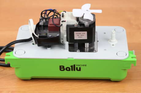

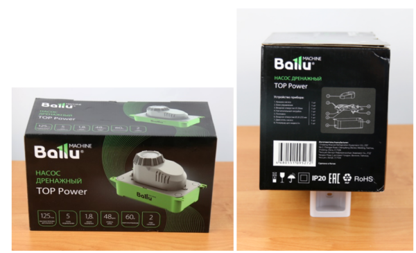

Дренажный насос BALLU TOP POWER, по сути является «младшим братом» дренажного насоса BALLU HI LIFT, который мы испытывали в прошлом году, и который практически не отличается от него по оформлению и комплектующим. То есть, это качественный продукт с информативной упаковкой с описанием основных технических характеристик насоса, указанием его серийного номера, производителя и поставщика оборудования в РФ и ссылкой на сайт www.ballu.ru.

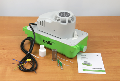

В комплект поставки дренажного насоса BALLU TOP POWER входят:
  • руководство по эксплуатации на русском языке с гарантийным талоном;
  • силиконовый шланг с внутренним диаметром 8 мм и длиной 1 метр;
  • силиконовый переходник с внутренними диаметрами 23 мм на 14 мм;
  • боковая силиконовая заглушка диаметром 22 мм;
  • боковой фильтр грубой очистки диаметром 20 мм и длиной 50 мм;
  • два пластиковых хомута.

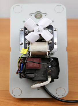

Дренажная помпа снабжена проводом электропитания (коричневая, синяя и желто-зелёная жилы), плюс два сигнальных провода черного цвета на случай выходя из строя дренажного насоса или загрязнения дренажной магистрали. В руководстве по эксплуатации прибора на стр. 6 приведена схема подключения аварийной сигнализации.

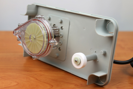

Поплавок (геркон) включения дренажного насоса практически ничем не отличается от аналога, установленного на помпе BALLU HI LIFT. Здесь важное значение имеет аккуратность и последовательность действий в процессе чистки прибора — поплавок должен устанавливаться на место черным кольцом вверх. Корпус перекачивающего механизма выполнен из прозрачного поликарбоната, и грязевые отложения внутри хорошо видны. Весь вопрос в том, как эти отложения оттуда удалить. Полная разборка перекачивающего механизма — вопрос не из простых.

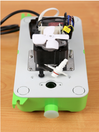

Эффективное охлаждение электромотора осуществляется за счет вентилятора (крыльчатки) установленной на валу ротора электромотора. Вполне проверенный и надежный вариант.
Плата питания и управления BALLU TOP POWER, как и BALLU HI LIFT, залита компаундом, а потому мы, опять же, ничего не можем сказать о качестве комплектующих и схемотехнических решениях блока управления насоса.
Чего мы раньше не видели, так это модуля зуммера в правом верхнем углу платы, что, на наш взгляд, вполне уместно, и даже необходимо. Звуковой сигнал позволит потребителю своевременно отреагировать на проблему с отводом дренажа, даже без задействования линии аварийной сигнализации.
Наличие четырех заглушек на верхней панели и одной в дренажной ванне позволяет BALLU TOP POWER вариативно обслуживать до пяти единиц кондиционерного оборудования или одно холодильное.

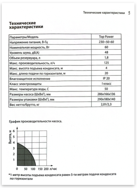

У нас получилось 46,5 дБа. Завод-изготовитель указал 48 дБа. Здорово!
4. Заводские характеристики:
Полагаем, что конструктивные особенности и реальные характеристики дренажного насоса BALLU TOP POWER, также как и характеристики его «старшего брата» BALLU HI LIFT, дают все основания говорить о серьезном потенциале устройства, позволяющем применять эти приборы не только в климатических системах, но в высшем дивизионе — торгового и промышленного холода.
