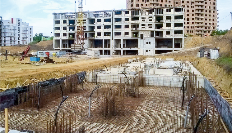

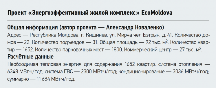

Комплекс образует современный, удобный, безопасный и экологичный «городок-крепость» и состоит из 22 жилых домов, с 10, 12 и 18 этажами. В целом комплекс имеет 1652 квартир, 1750 подземных и 360 наземных парковочных мест, торговый центр площадью 27,5 тыс. м².
В каждом подъезде оборудуются тепловые пункты: один — на крыше, другой в подвальном помещении. В крышном теплопункте размещаются тепловые насосы «воздух–вода» (ALTAL*AWHP), бойлеры и танки для ГВС, отопления и кондиционирования, а также прочее оборудование для управления системой ЭЭСС. В подвальном теплопункте размещаются геотермальные тепловые насосы (ALTAL* GWHP), танки для системы отопления и кондиционирования, а также прочее оборудование для обеспечения работы системы в автоматическом режиме.

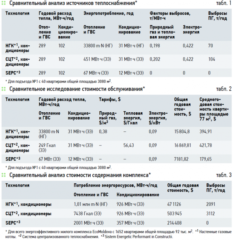

Тепловые насосы — востребованность электрической энергии — 2392 МВт·ч/год. Необходимость в электроэнергии для жилых помещений — 5780 МВт·ч/год. Суммарная потребность электричества — 8172 МВт·ч/год. Генерируемое электричество от возобновляемых источников — 3100 МВт·ч/год. Данный проект показывает, что альтернативный способ производства тепла, холода, горячей воды, электричества полностью себя оправдывает по многим параметрам в соответствии с современными реалиями. Передовые технологии альтернативной выработки энергии — это шаг вперёд в деле спасения природы нашей планеты.
Результаты внедрения проекта «Энергоэффективный жилой комплекс» EcoMoldova
1. Экономический эффект — снижение стоимости содержания квартиры на 55 % ниже, чем при отоплении настенными газовыми котлами, и на 57 % ниже, чем при отоплении от центральных тепловых станций.
2. Экологический эффект — исключение использования ископаемых топливных ресурсов (1,05 млн м³ природный газ), а также исключение выбросов парниковых газов и тепла (2091 т).
3. Снижение потребления энергетических ресурсов на 15,4 ГВт·ч/год.
